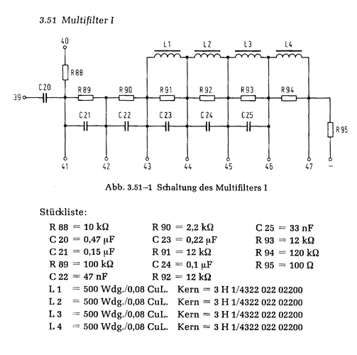

Im Moment ist es noch nur ein Hirnfurz, aber ich würde evtl. gern mal aus Jux und Dollerei und als Lockdownprojekt das 'Glockenspiel' von Helmuth Tünker nachbasteln. Bei den Transistoren (im Original fast ausschließlich ASY 74, Ge-Transistoren) muss wohl umgestrickt werden, aber wenns hinterher nur "so ähnlich" klingt, wäre das auch OK - zumal ich eh kein Original aus den 1970ern zum Vergleich habe ;).
Im Idealfall würde ich die verschiedenen Baugruppen in KiCad auf einer Platine zusammenfassen. Im Original wurde da schon arg verschwenderisch mit dem Platz umgegangen, so im Sinne von "2 Transistoren, 5 Widerstände und 3 Kondensatoren großzügig über die Fläche von 2 Spielkarten - Karo-As und Pik-Bube ;) - verteilt". Das ließe sich wohl drastisch komprimieren, selbst ohne auf SMD-Teile auszuweichen.
Aber:
In mindestens einer Baugruppe (Multifilter) werden Spulen verlangt, und zwar Kerne des Typs "3 H 1 / 4322 022 02200" mit "500 Windungen 0,08 CuL." - vermute, letzteres bedeutet Kupferlackdraht mit 0,08 mm Durchmesser. in diesem Filter (wohl eher eine passive Frequenzweiche) 4 Stück davon.
Und da stehe ich auf dem Schlauch.
- Erstens gibts diese Kerne wohl längst nicht mehr.
- Zweitens bezweifle ich, dass ich da 4 * je 500 Windungen aus Draht mit weniger als einem Zehntelmillimeter Durchmesser vernünftig draufbekäme.
- Drittens weiß ich nicht, wie ich daraus die Induktivität berechnen könnte, um ggf. nach Spulen vergleichbarer Induktivität zu suchen. Hab immerhin rausbekommen, dass es für die Kerne einen "AL-Wert" gibt, den ich aber für diese konkret angegebenen Schalenkerne nicht gefunden habe.
Falls man den Filter so umstricken könnte, dass er ohne Spulen auskommt, wär das grundsätzlich auch OK - wie oben geschrieben, wäre es schon OK, wenns nur "so ähnlich" klingt.
Schaltplan kann ich bei Bedarf scannen und nachliefern, aber erst heute abend :D.
Für Ideen bzgl. der Spulen und ggf. auch bei den Transistoren (ich las irgendwo sinngemäß, dass man da auch aktuelle Si-Transistoren nehmen kann und evtl. den Arbeitspunkt über die umliegenden ;) Widerstände anpassen muss) wäre ich dankbar.

Dann schicke mal den Schaltplan.
Mach ich heute abend (Buch liegt halt zuhause, aber die Seite ist dann schnell gescannt)!
Die Induktivitäten kann man berechnen.
Na, da bin ich mal gespannt :D!
Ich hoffe, das bringt schon etwas Klarheit rein? Die Zahlen an den Ein- und Ausgängen geben jeweils an, was womit verbunden werden soll (39 z.B. an ein Schalterarray, mit dem dann seinerseits die Ausgänge des aktiven Filters zusammengemischt werden, usw.).
Dann wollen wir mal.
Induktivitätswerte wären natürlich sehr hilfreich.
Über diese alten Kerne gibt es scheinbar Null Daten im Netz.
Aber wir nehmen mal, wir verwenden diesen Kern mit einem hohen Al-Wert.
Dann haben wir bei 500 Windungen 0,71 H, wenn ich mich nicht verrechnet habe.
Ob das für die Filter plausibel ist, kann der nächste hier ausrechnen. :)

Um die Induktivität auszurechnen, einfach die Formel umstellen: L=N²xAl

So lange du den AL Wert der originalen 3H1/4322 022 02200 Schalenkerne nicht kennst, stochern wir im Nebel.
Da helfen dir auch die gekauften Schalenkerne nicht weiter.
Die haben einen Wert von 2800nH.
Vielleicht passt das ja, vielleicht aber auch nicht.
Ich denke schon, dass der AL Wert recht hoch sein müsste, wie auch bei den Ebay Teilen.

Man wird in den Datenbüchern von Philips (fast) fündig. Die Ferrite gingen offenbar von Valvo an Philips und weiter an Ferroxcube. 3H1 ist das Mateial und 4322 022 02200 die Bestellnummer.
Hier ein Auszug aus einem alten Philips Katalog:
Man findet einen passenden Katalog evtl. in einer Institutsbibliothek Elektrotechnik oder einer Werkstatt dort. Vielleicht hilft https://www.radiomuseum.org/ weiter.
Oder man fragt frech direkt bei Ferroxcube an, ob sie einen Ersatztyp benennen können.
Anderer Weg. Man überlegt sich, welche Frequenzen diese Filter haben müssten (sind ja sicher Formanten von Instrumenten oder Stimmen) und rechnet was aus.
