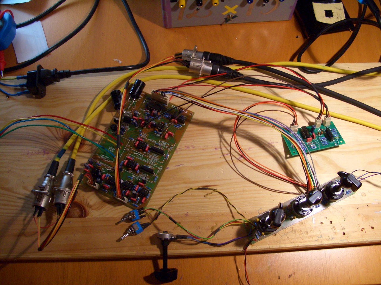

  • #373
Fetz schrieb:
Pin 5 von den That 2180 und That 2181 VCAs wird laut Datenblatt über 5,1K an -15V angeschlossen - und nirgendwo sonst.
mhm, stimmt! warum könnte das denn dann so gemeint sein? welchen unterschied bringt das? anscheinend sind dann ja dutzende gssl in betrieb, in welchen dieser IC "falsch" betrieben wird...
und, Fetz, du kennst dich so gut aus: welchen unterschied bringt es, dass man beim eingang der THAT vcas (pin 1) den widerstand von 15k auf 27k ändert? hier. dass der vca mit der maximal möglichen "lautstärke" (amplitude) gefüttert wird?
  • #374
hurra! er funktioniert! mit turbo board 8)
  • #375
cool gratuliere.
ich hab die hauptplatine weitestgehenhd auch fertig,
aber da sind noch einige unklarheiten:
1. was ist mit dem 1K* (mit stern) neben dem 5534 in der VCA abteilung ?
einfach nen 1K einlöten )
2. die trimmer lass ich einfach weg, keinen brücke an deren stelle ?
3. die thats werden einfach mit einreihigen sockeln gesockelt oder ?
  • #376
Zu 1.
Keine Ahnung, bei meinem 1. ist der eingelötet, habe aber nicht weiter gemacht, da ich eigentlich noch Bypass-Boards (mit Relay) haben wollte. Da gab's dann aber Kuddelmuddel und ich hab's dann erstmal gelassen.
Kann also nicht sagen, ob es richtig oder falsch ist.

ad1: jup, einfach 1k einlöten. dazu gibt es keine info...
ad2: wenn du 2180er verwendest, kannst du rechts und links von den thats die 10k weglassen, auch den 1M und den trimmer. beim sidechain vca kannst du ebenfalls 10k weglassen. zudem hab ich bei allen dreien (vieren mit turboboard) statt der 3k9 einen 5k1 auf V- gelötet (s. THAT datenblatt)
ad3: einfach einen 16pin sockel in der mitte auseinanderzwicken
