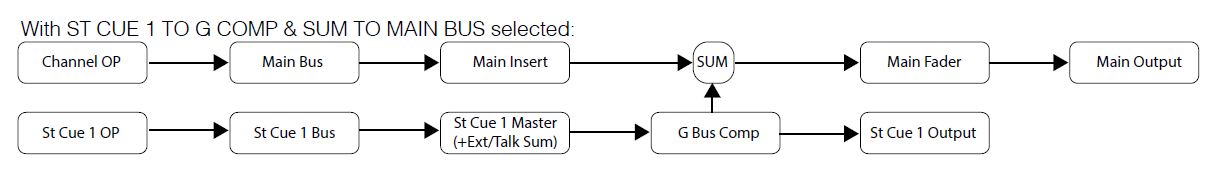

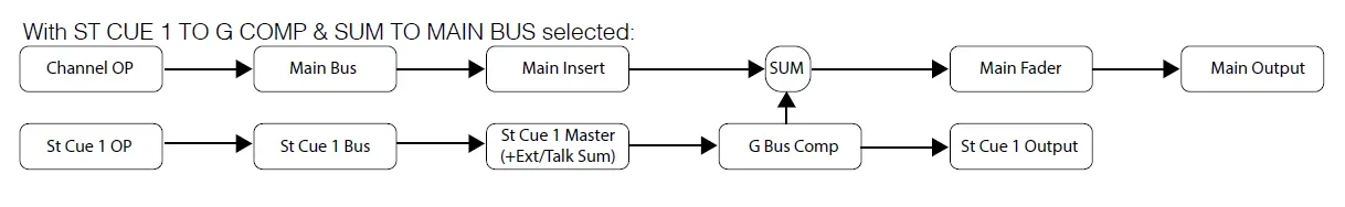

Kannst Du auch mal erklären wie das mit der Parallel-Compression gemeint war? Ich weiss was Parallel-Kompression ist, aber wieso ist die in dem Big Six onboard verschaltet? Habe übrigens auch so ein Teil geordert und freue mich schon drauf.
Chris
D.h. du drückst nur den Button "St Cue 1 to G-Comp & Sum to Main Bus", aktivierst den G-Compressor und drehst Cue 1 für die entsprechenden Kanäle auf. Sehr simple gelöst. Für zusätzliche Summenbearbeitung muss man dann ggfs. auf Outboard via Main-Insert zurückgreifen.

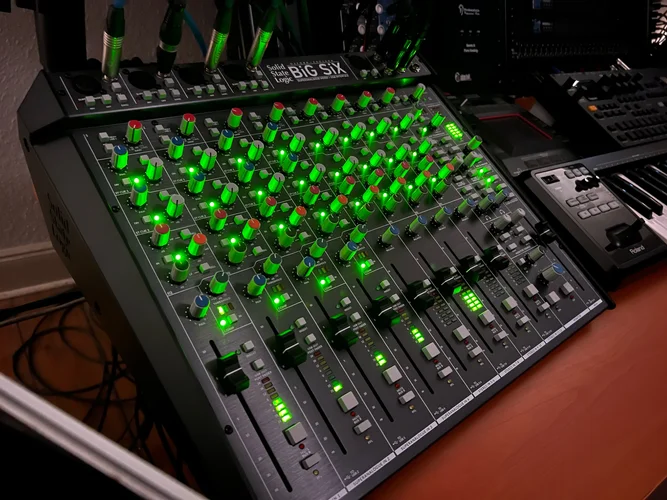

Heute angekommen, erstmal „auftauen“. 🤣
Yep, meiner auch. Ich taufe ihn auf den Namen "Hulk" ;-)
Erste Kritik hätte ich damit auch schon - die runden LEDs sind verdammt hell im Vergleich zu den Aussteuerungsanzeigen.
Dafür sind jetzt alle Potis mit einer Gegenmutter verschraubt. Das war beim kleinen SiX noch nicht so. Auch ansonsten ist mein erster Eindruck super. Jetzt erst mal Studio umverkabeln. :cool:
