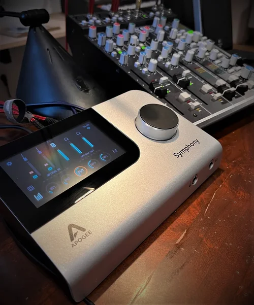

Seit ich das BigSiX im Studiobereich für all die Synths und Drummachines stehen habe, ist das kleine SiX für meinen PC-Arbeitsplatz zum Musikhören freigeworden. Als überzeugter Apogee-Fan hab ich mir jetzt einen Ruck gegeben und das olle SSL2+ AudioInterface am PC gegen das Apogee Symphony Desktop Modul ausgetauscht. Dahinter noch die Neumann KH80DSP + Subwoofer als Abhöre.
Was ein überwältigender Höreindruck - das flasht mich jeden Tag aufs Neue! Ich weiss, dass ich mich hier wiederhole - aber die Kombo Apogee Symphony + SSL SuperAnalogue Channel + Neumann KH ist einfach eine Goldkonfiguration.
Apogee and SSL - you made my day.
wie würdest du denn den klanglichen Unterschied des Symphony zum SSL2 Plus einschätzen?
  • #427
Subjektiv (in Schulnoten) und in der o.g. AudioChain:
SSL2+: Note 3-4
SSL Big SiX interne DA-Wandler: Note 2
Apogee Symphony (Desktop): Note 1+
Allein das Apogee schafft es, dass ich beim gleichen Track Gänsehaut bis runter zu den Zehenspitzen bekomme...
