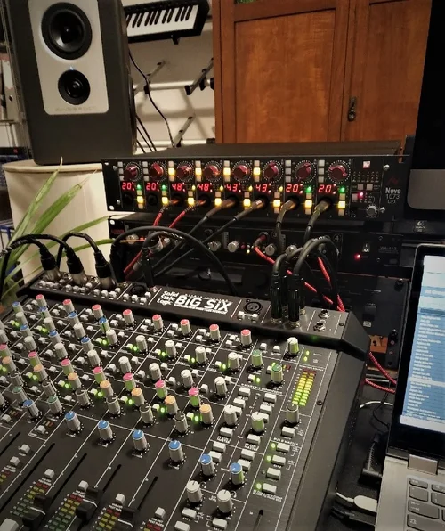

Habe seit 1 Woche zusätzlich auch noch hochwertige Preamps am B6. Über das Neve OPX gewinnen die Synths massiv an Wärme und Raum. Das Neve klingt auch sehr sehr gut, wenn man in die Übersteuerung geht. Das WA-412 (API-Clone mit Übertrager-sym. INs/OUTs) ist dagegen sehr punchy - quasi in your face - und holt den Sound direkt nach vorn. Übersteuern klingt hier für meinen Geschmack nicht so gut - es lassen sich aber Eingangs- und Ausgangsgain direkt einstellen - also gut beherrschbar.
Also für mich ist das jetzt ein echter Sprung nach oben, wenn das mit Logic und dem Routing auch alles so klappt, bin ich sehr zufrieden!
