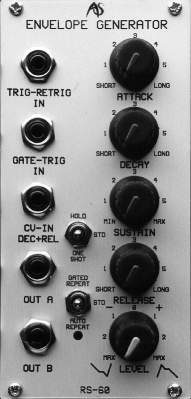

Wenn wir schon mal beim Fragen sind.
Für was hat man am Mixer oder VCA einen negierten Ausgang. Was hat es damit auf sich.
Selbst Google konnte mir nicht helfen.
Gruß Micha
Re: Stehe gerade auf dem Schlau
monoton schrieb:
Für was hat man am Mixer oder VCA einen negierten Ausgang(?)
das ist dafür, wenn du CVs da durchlaufen lässt. die kannst du dann dadurch invertieren... als beispiel mal n bild vom AS RS-60 adsr. der untere regler ist n level-regler für die intensität der hüllkurve, der in der mitte auf null steht und nach links/rechts -/+ spannungen durchlässt. aufgezeichnet daneben siehst du, wie die hüllkurve je invertiert aussieht... letztendlich könntest du auch n adsr nehmen, der nicht invertieren kann, und das signal dann durch nen mixer jagen und damit umdrehen... als effekt kannst du dann damit bestimmte phasen auslöschen, verschieben, etc. einfach mal ausprobieren. dann erklärts sich am besten.
Genau, Hüllkurven bekommen einen völlig anderen Verlauf. Wenn man einen LFO-Sinus oder -Dreieck invertiert und diese, sowie die "normale" CV in je einen VCA schickst, bekommst du Panning hin.
Wenn der Inverter auch Audiomaterial verarbeitet, lohnt es sich eine Audioquelle zu invertieren, normales und invertiertes Material unterschiedlich zu bearbeiten und dann wieder zu addieren. Klingt völlig anders als nur die beiden bearbeiteten Signale nicht invertiert zu mischen.
...normalerweise erzeugt ein Zusammeführen eines normalen und invertierten Signals doch totale Interferenz, also Zero, Null, Garnix, jedenfalls hat das mein Wave-Editor so gemacht!?
Deswegen schrieb er ja auch UNTERSCHIEDLICH BEARBEITEN... Auslöschung gibts nur, wenn beide wirklich 100% Identisch sind.
Ausgang vom Tiefpassfilter invertieren und mit dem ungefilterten Material zusammenmischen -> Hochpassfilter.
