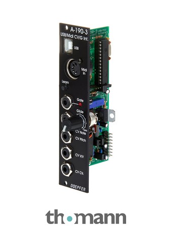

Ich habe jetzt von einem Kumpel einen Tip bekommen, und zwar meint er daß mein Vorhaben mit meinem derzeitigem Midiinterface (Doepfer A-190-4) nicht gelingen wird.
Er empfiehlt mir das hier zu kaufen. Ich will es mal erwähnen und muß da erstmal schmöckern und begreifen die nächste Zeit..Was meint ihr dazu? Unisono geht mit dem Teil dann auch wie ich lese. :dunno:
Ja, Du brauchst für jede gespietle Note (die gleichzeitig erklingen sollen) eine eigene CV/Gate. Das Interface von dir ist monophon, das empfohlene kann auch polyphon.

Ich kann wirklich nur dazu raten, ein MIDI-Interface zu wählen, das über eine Reset-Stimmenzuordnungsbetriebsart verfügt. Das oben von @Rolo erwähnte Doepfer A-190-5 beherrscht das meinem Verständnis nach nicht,
Ist da nicht der Mono/Uni Modus für 2 Stimmen ausreichend? Ich will ja nur duophon und nicht mehr. Also ich verstehe das so daß
ich im Mono/Uni Modus Stimme 1 und 2 gleichzeitig spielen kann. Das ist es doch was ich will oder mache ich einen Denkfehler? :dunno:
"Mono/Uni 1+2;3+4" Eine Kombination aus beiden obigen Betriebsarten. Stimme 1+2 gleichzeitig und davon getrennt 3+4 gleichzeitig.
Kommt drauf an, was Du willst. Es wird in dem Moment interessant, wenn Du beide Stimmen über eine Tastatur spielen willst.
Wenn das 190-5 nur Rotate bzw. Reassign bietet (wonach es nach meinem – möglicherweise fehlerhaftem! – Verständnis aussieht), dann wirst Du bei Spiel beider Stimmen über eine Tastatur keine Kontrolle darüber haben, welche Stimme vom MIDI-Interface angesprochen wird, wenn Du eine oder zwei Tasten drückst: Stattdessen wird bei jedem Tastenanschlag die nächste freie Stimme angesprochen werden (Rotate an). Ist Reassign aktiv, wird bei wiederholtem Anschlag derselben Taste immer die Stimme angesprochen, die diese Taste bereits gespielt hat. Anders gesagt: Wenn gerade keine Taste gedrückt ist, und Du dann eine Taste drückst, hängt bei Rotate die dann Wahl der Stimme davon ab, welche Stimme zuletzt aktiv war – war Stimme 2 zuletzt aktiv, wird nun Stimme 1 angesprochen, war aber Stimme 1 zuletzt aktiv, wird Stimme 2 ausgewählt.
Bei Reset sähe es dagegen wie folgt aus: Wenn keine Taste gedrückt ist, und Du dann eine Taste drückst, wird immer die erste Stimme angesprochen. Lässt Du die Taste los und drückst diese nochmal (oder eine andere), wird immer noch die erste Stimme angesprochen. Hältst Du dagegen die erste Taste und drückst dazu dann eine zweite, wird diese der zweiten Stimme zugewiesen. Wenn Du also duophon spielst, kannst Du dadurch, welche Taste Du zuerst drückst, bestimmen, welche der beiden Tasten der ersten und welche der zweiten Stimme zugeordnet wird. Der Versatz zwischen beiden Tastendrücken kann dabei fast unmerklich kurz sein, so dass es je nach Hüllkurveneinstellungen so klingt, als hättest Du beiden Tasten zugleich gedrückt.
Ah ich verstehe... und bei rotate ist der ständige wechsel vorgeschrieben. Ist doch aber eigentlich auch nicht schlimm, solange beide Stimmen zumindest einigermaßen Identisch eingestellt sind
und ziemlich gleich klingen oder? Ich habe das Manual vom Döpfer A-190-5 mal durchgelesen und im Polymodus ist auf jeden Fall nur rotierend möglich. (seuftz) ..kompliziert das ganze
