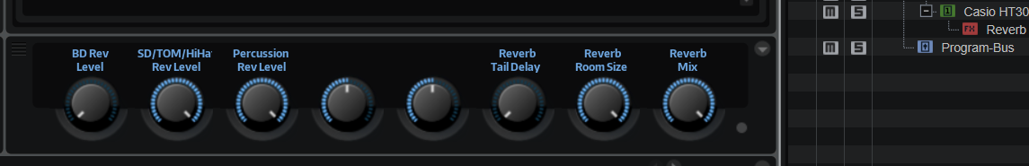

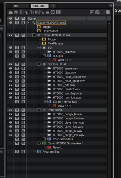

Die Sample Engine ist sehr mächtig und erlaubt alle Spielereien. Hier als Beispiel die Voice Group bei einer Closed/Open/Pedal HiHat mit der die offene HiHat mit auslösen der geschlossenen HiHat abgeschnitten wird.
Auch ist das Einsetzen von Effekten auf Sample Ebene möglich. Im folgenden Beispiel ein Drumset mit Reverb wobei die Reverbparameter eingestellt und der Reverbanteil der BD abgeregelt werden kann.
