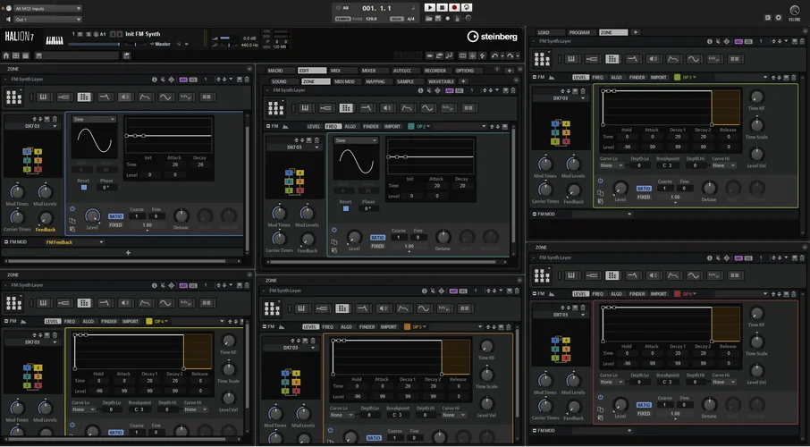

Hier mein FM-Screenset - Auflösung muss ich dann halt vorher von 100% auf 125% verstellen. So gehtŽs und halbwegs scharf ist es auch noch :

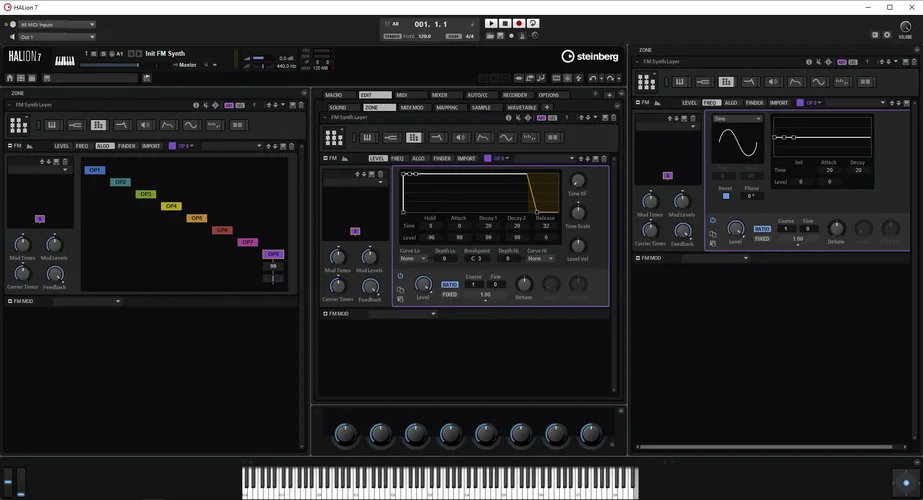

Wenn ich die Anleitung richtig verstehe nutzt Halion HighDPI nur bei 4 und 5k. Ich nutze den Platz in dem ich 3 solcher Fenster nebeneinander packe, das sieht vorlÀufig so aus:
M.i.a.u.: 89PF67hewfhjffj347
  • #156
Das Spielchen könnte man auch noch weiter treiben :schwachz: 6 OP im Direktzugriff : (Nachtrag : Nicht schlecht - gerade mal was damit gemacht)
  • #157
Das mit dem Scrolling bei den Fenstern könnte nervig werden, aber vielleicht lĂ€sst sich auf diese Weise auch sowas wie ein Überblick bestimmter Parametergruppen erzeugen (Frequenzen, HĂŒllkurven, Wellenformen etc.), ist aber eher interessant wenn man den Sound nicht oder nicht mehr kennt und das Ding/Sound nochmal in die Hand nehmen muss.

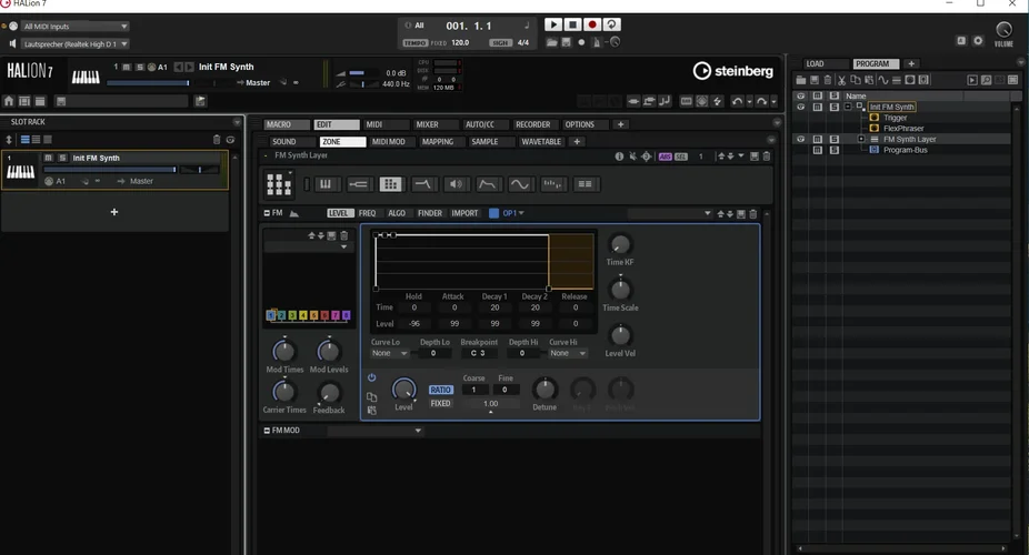

weiss jemand auf welcher Seite ich die Audio out Zuordnung einsehen und Àndern kann ?
was muss ich anklicken ?
Problem:
hab im Host die max. Anzahl AudioausgÀnge auf 8 runter gesetzt.
in Halion selbst hab ich Signal, aber es kommt nichts mehr aus Halion raus.
ich nutze nur einen Instrument slot. Im Mixer seh ich das Signal.
ich mĂŒsste also die Seite/Fenster, die zwischen mixer und Audio out liegt, zu sehen bekommen
  • #178
Meinst du das Fenster bei Preferences (Zahnrad neben Volume)/Outputs?
  • #179
Danke, aber ich brauche leider ne strikte "click: hier + hier + hier+ Anleitung. ;-)
alles andere wirds nicht tun.......selbst wenns nur um die Frage geht, was ich den eigentlich meinte ? ;-)
Eigentlich meinte ich gar nichts......ich suche was. aber: was ? .....;-)
ich hab ein Slot-Rack / Instrument aktiv. ( mehr hats nicht in dem "preset". nur ein Slot )
ich nehme an dieser Slot hat seine audio routing Verbindung verloren.
also dieser eine Slot den ich da hab, dem seine Ausgangszuweisung möchte ich sehen.
wo sehe ich das ein ?
nochmals: Ich brauche ne strikte "click: hier + hier + hier+ Anleitung !........verlaufe mich dort in dem dickicht ;-)
Zahnrad kenn ich. ......zweimal !
bei den kleinen + Zeichen wo man editoren öffnet.
Dort, im popup MenĂŒ hats "options".
Wenn ich das anklicke und aufmache, hats im nÀchsten Fenster wieder ein Zahnrad.
Bei sĂ€mtlichen dort angeklickten MenĂŒpunkten hats nichts / finde ich nichts.
