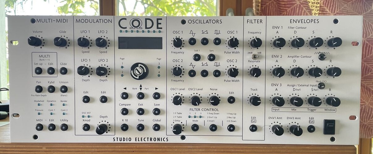

  • #60
Hier, von Kollegen seiner in bellissimo Snow-White - Träumchen 🥰
