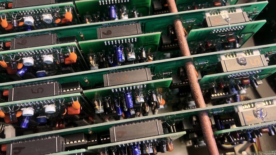

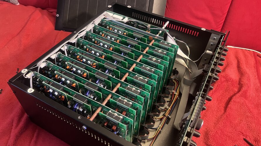

Wer kennt sich mit der Kiste aus ? Ich habe ein Spratzeln auf Voiceboard 8. Es kann aber sein, das ich am Input Routing rumgedreht habe, das ich leider noch nicht ganz verstehe ( und im Handbuch mies beschrieben ist..)
Help !
  • #88
Input Routing ist fĂŒr jeden Patch individuell.
Kommt das Spratzeln sofort nach dem Einschalten, oder erst nach einer Weile (temperaturabhÀngig).
Wenn letzteres: Kiste noch mal aufschrauben und entsprechendes Board ein wenig hin und her biegen. Alle Flachbandkabel-Stecker (Ausgangssetig, von oben gesehen) ein und ausstecken. Eventuell hast Du beim Deckel schließen ein Kabel eingeklemmt. 😉
M.i.a.u.: Audiohead und Plasmatron
  • #89
Ich habe jetzt zuerst das Board 8 abgesteckt, Noise war weg. Klar Stimme spielt nicht. Dann habe ich an den Dip Switches die KanÀle geÀndert , Board 7 spielt Stimme 8 und Board 8 Stimme 7 - jetzt geht es ?? hm..
Audiobeispiel ? Solange ich das Routing des Input als External in nicht gerafft habe, kann es immer noch sein, das es daran liegt. Ich setz den Input mal auf Ground, dann werde ich denke ich was hören..
Ja ich checke mal weiter
Das wird schon
  • #90
Kommt das Spratzeln sofort nach dem Einschalten, oder erst nach einer Weile.
Ja es wird sowas sein. wenn das Input Routing spÀtestens beim umschalten sich verÀndert, ist es definitiv nicht das der Fehler
