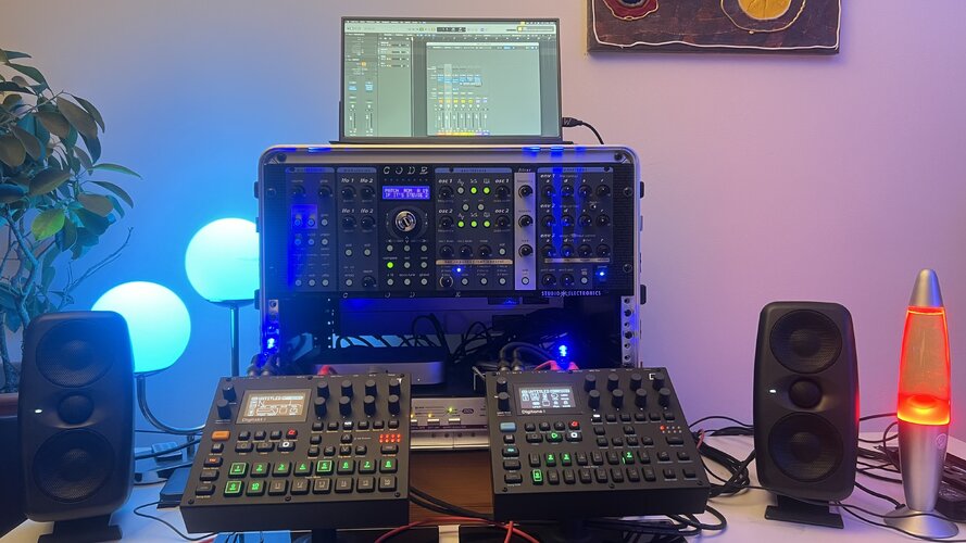

Kommt das Spratzeln sofort nach dem Einschalten, oder erst nach einer Weile (temperaturabhängig).
Wenn letzteres: Kiste noch mal aufschrauben und entsprechendes Board ein wenig hin und her biegen. Alle Flachbandkabel-Stecker (Ausgangssetig, von oben gesehen) ein und ausstecken. Eventuell hast Du beim Deckel schließen ein Kabel eingeklemmt. 😉
Die Kiste ist auch aktuell auf. Ich setze die Boardnummern wieder richtig. Deckel drauf und lass sie mal aufheizen. Wenn der Fehler dann noch kommt, hole ich das Board mal raus und mach die ICs mal frisch rein.. Kabel scheinen Okay.
Wobei? Das vordere Buskabel war an den vorigen Voices nicht richtig fest drinnen, aber das dann das letzte Board darunter leidet ?? Eher nicht denke ich

Bis jetzt läuft alles! .. war irgendwas lose wohl

Langweilen wohl weniger. Ich habe mehr den Verdacht, mein Plan, das Teil mitzunehmen ist nicht gut, weil die Kiste schnell mal an einem Sockel oder Steckerchen klemmt.. Ich wüsste nur keine Alternative- Kompakt - Multitimberal und eben dieser Sound..

Dicken Klecks Heißkleber auf alle Pfostensteckers! Alternativ: Bauschaum bis zum Rand, dann Deckel druf ... 😀 Oder, doch besser: VSTs benutzen? 😉

Eventuell die Temperaturkompensation ?
14er Schraubenschlüssel und dann wird das wieder
M.i.a.u.: onepolymer und micromoog
  • #109
Alte Faustformel für amerikanische „Platinenlager“.
Ein Betonfundament drunter bauen und nie mehr bewegen.
Der EIII ist zB so ein Kandidat.
[Überspitzt] Einmal von A nach B gestellt, Haube auf, Steckverbinder neu stecken.
Das Verhalten sollte beim Code allerdings kein Problem sein, der ist einfach „aufgeräumter“ konstruiert und rund 20 Jahre jünger.
