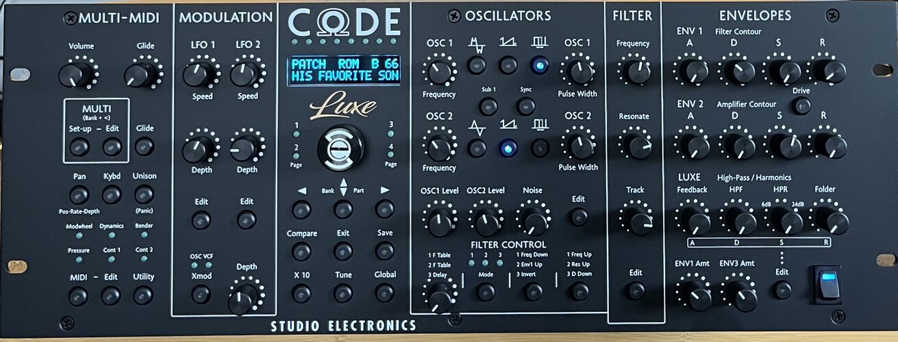

  • #204
ZurĂŒck aus bella Galicia und just ausgepackt und rumgefummelt: 😉
M.i.a.u.: jpher, Moogulator, nicogrubert und 4 andere
  • #209
Piano ist nicht gleich Klavier 😉 Der AX-80 kann das auch, klingt aber nicht wie beim CODE Luxe. Das stufenlose und modulierbare Wavefolding macht u.a. den Unterschied.
  • #210
Wollte nicht ernsthaft eine Klapiano-Diskussion beginnen. Finde, dass der gut klingt, ernstlich. Die waren immer gut, diese ganzen FilterchamÀleöner und SE allgemein.
Der Grundsound ist noch interessanter geworden und mehr davon, was auch gut ist.
Interessanterweise schafft SE es nicht mehr so richtig, prÀsent zu sein, obwohl das ein Hi-Class Teil ist. Vielleicht auch weil
The Leute machen what they think
