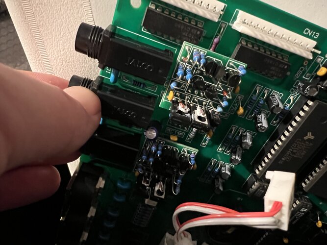

Diskrete OpAmps CODE (extra)

@Plasmatron : Kann man sicherlich bei SE bestellen. Bei mir wurden Sie während der Fertigung eingesetzt (ca. 200 USD+). und ja - der Headroom ist größer, weiter, fetter😉. Macht sich besonders beim regelbaren Feedback (pro Voice, auch ein Extra) bemerkbar.
