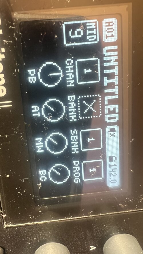

Bank und Patch selekt geht schon mal gut. Die Elektron Kiste ist wirklich die Lösung für mich und das Set. Wie man sieht , hat man im Digitone gleich die Möglichkeit auch Standard Modulatoren zu werden, auf der anderen Seite/Page kann man Custom CCs auf die Knöbbe legen und oder Parameter loggen..
