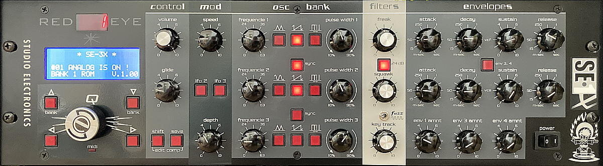

Aus 1 mach 3:
Mit dem neuen EPROM erhält man die Features der SE-3X-Software.

Aus 1 mach 3:
Grüsse,
synthos
