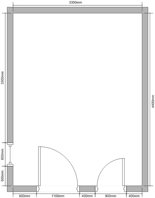

Hallo Forum!
in ein paar Monaten ist es nach ca. 4 Jahren im Keller und "Kopfhörer-only" soweit: ich werd mein Studio in den 5. Stock hochziehen (Raumgröße: 4,4 m x 3,3 m - Plan ist im Anhang, die linke Tür geht auf den Balkon, die rechte ins Arbeitszimmer). Bei der Gelegenheit will ich mir auch neue Lautsprecher anschaffen.
Vielleicht kann mir jemand bei folgenden Fragen weiterhelfen:
1) Wohin mit den Lautsprechern?
2) Welche Lautsprecher für diesen Raum? (ich hab schon ein paar in der Auswahl, möchte aber nichts vorwegnehmen)
3) Soll ich was mit der Akustik machen? Auf den Boden will ich Teppiche legen, die Wände stehen voll mit Racks / Keyboards etc.
Vielen Dank!!!

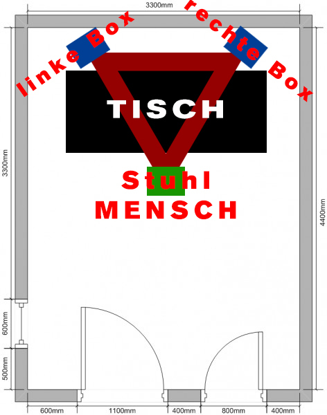

keiner Ideen? Ich bin mir schon unsicher, ob ich die Boxen auf die lange oder die kurze Seite stellen soll...
hi max,
ist nicht einfach, aufgrund der angaben deine fragen zufriedenstellend zu beantworten.
ich gehe davon aus, dass du keine größeren akustikmaßnahmen planst (kleinere vielleicht?). in diesem raum würde ich die ls mittig/symmetrisch mit geringem abstand an der 3,3m wand positionieren mit einem abstand zueinander von maximal 1,50 - weniger = besser.
es ist geschmacks- und gewohnheitssache, ob man ein exaktes dreieck zur hörposition schafft, ich sitze gern etwas weiter weg, dann wird das stereobild nicht so auseinandergezogen und man mischt "aus gefühl" breiter. das sind dann z.b. 1,40m zwischen den ls und jeweils ca. 1,70 zum hörplatz, du bleibst ja auch nie cm-genau auf deinem platz hocken, aber so "normalposition".
ls sind eine frage des budgets, der vorlieben, der ansprüche... ich denke in richtung focal cms65 oder dynaudio bm5, haben beide weniger schneidende höhen als viele mitbewerber (negativ ausgedrückt: weniger analytisch), aber ich könnte da eben einfach länger ermüdungsfrei mit arbeiten.
jm2c ;)

@feedback: die Abhörposition ist noch "to be defined" - im Moment stehts 2:1 für die lange Wand (eine Stimme nicht aus dem Forum)

Stell deinen Tisch, Abhöre & Stuhl so auf.
Deine Abhöre und dein Kopf müssen ein rechtwinkliges Dreieck ergeben.
Und deine Ohren müssen auf der Höhe der Hochtöner sein.
Das ist für den Anfang mal ein guter Start.

Das Bild mit dem Tisch und den Boxen ist schon gut. Wo auch immer Du den Tisch hinstellst, die Boxen genau so im Verhältnis dazu. Wenn Du bei der Abhöre ein vernünftiges Stereobild möchtest. Falls Du nur jammst und im Raum herumspringst, dann packst Du sie in irgendwelche Ecken...
Ja cool, vielen lieben Dank! Jetzt bin ich schon deutlich schlauer :-)
Ich denk, ich werd die Boxen dann erstmal auf die kurze Seite stellen. Wenn der Raum dann voll mit Möbeln, Equipment und Teppichen ist werd ich dann mal schauen, wie die Akustik ist und ggf. den ein oder anderen Absorber installieren.

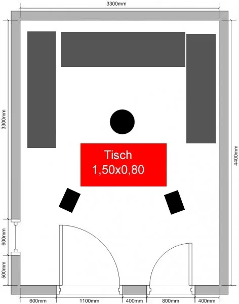

1.) Innenarchitektonisch:
Ich würde mich genau andersherum setzen als Scotty es vorschlägt, denn man will nicht an die Wand glotzen, sondern einen erfreulicheren Ausblick haben - sprich durchs Fenster schauen. Außerdem vergeudet man die Wandfläche als Stellplatz, wenn man den Tisch/Mischpult vor die Wand setzt. Wenn Du Richtung Fenster schaust, hast Du für Racks und Synths (grau) jede Menge Platz.
2.) Akustisch:
Wenn Du den (sehr guten!) ersten Link von Badda durchspielst, dann siehst Du dass Du in der Raum mitte das gleichmäßigste Ergebnis haben dürftest. Das entspricht auch meinen Erfahrungen mit Räumen die dem Goldenen Schnitt entsprechen. Das dürfte auch auf Deinen Raum zutreffen. Ich würde mich also genau in die Raummitte setzen und die Boxen auf Stative hinter den Tisch/das Mischpult stellen
Da hast Du zudem den Vorteil, dass Du die Entfernung Boxen<->Hörplatz variieren kannst. Das ist zur Rausfinden einer guten Hörposition wichtig und ganz schnöde: beim Mischen ist es oft besser, ein bisschen mehr Abstand von den Boxen zu haben.
PS: Ich hatte mein ähnlich dimensioniertes Musik-Zimmer lange Zeit so eingerichtet. Ich musste es jetzt nur aus anderen Gründen anders aufbauen.

Macht auch soweit Sinn, aber wenn er die Akustik noch optimieren will ohne jetzt das ganze bis auf den Millimeter wissenschaftlich zu behandeln,
dann eignet sich das "live end, dead end" Prinzip am besten.
Und das besagt, dass im vorderen Bereich alles was absorbiert hin soll und in den hinteren Bereich sollen die Diffuser hin.
Da sich im hinteren Bereich eher die Türen und ungleichmäßigen Flächen befinden, eignet sich meine Grafik besser für das Live End Dead End Prinzip.
Ich stelle halt die akustische Maßnahmen in den Vordergrund.
Klar kann man es auch anders herum machen, ist aber akustisch schwerer umzusetzen.
Außer man investiert mehr, dann kann das auch gut funktionieren.

Danke Florian für den weiteren Vorschlag - allerdings wird es damit ein Platzproblem geben, d.h. ich krieg nicht alles Equipment "vor die Boxen".
Ich hab auch schon über eine "modulare Lösung" nachgedacht, die man schnell mal umbauen kann - wenn wer zum Jammen kommt die Abhöre an die Wand, zum Mischen in die Mitte. Audioverbindungen über D-Sub 25 an die Patchbays, MIDI läuft eh über Copperlan - das ist schnell umgebaut. Mal schauen, könnte auch etwas "overengineered" sein...
