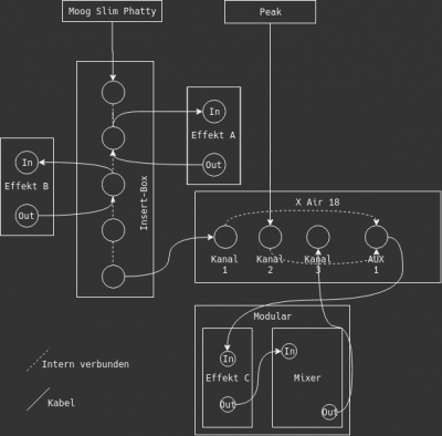

Momentan habe ich 7 Klangerzeuger: Analog Rytm, Prophet Rev2 Desktop, Novation Peak, Digitone, Slim Phatty, Octatrack, Deluge.
Diese laufen bei mir alle in ein Behringer X Air 18. Es hat 18 Eingänge und 6 AUX Wege. Die obigen Klangerzeuger nehmen 16 der Eingänge ein. (Der Prophet hat zwei Stereo Ausgänge und der Kick der Rytm hat einen eigenen Kanal)
Die 6 AUX Wege gehen zu verschiedenen Effekten. 4 von den Effekten gehen in ein Eurorack mit ausschließlich Effekten das ich mir momentan aufbaue. Darin ist auch ein 6-Kanal Mixer. Dieser Summiert alle genutzten Effekte und gibt sie an das X Air zurück. Die restlichen 2 AUX gehen in den Octatrack, primär für die Thru-Maschinen. Damit sind alle 18/6 Kanäle voll. Das X Air dient gleichzeitig als Audio-Interface und ist an einem iPad angeschlossen. Dort findet dann die Aufnahme statt.
Bezüglich Direct-Outs: Ich habe mir eine Art Patchbay gebaut die schon intern vorverkabelt ist. Funktioniert quasi wie der Insert am Mischpult. Das Ganze ist im Format einer Stagebox und ist von mir in Reihen und Spalten unterteilt. Jede Spalte stellt einen Kanal dar und jede Reihe ist eine Insert-Buchse. Wenn ich einen Effekt für ein Gerät einsetzen will, nehme ich einfach ein Y-Kabel und stecke es in einen freien Platz in der entsprechenden Spalte. Ein "Bein" der Y-Kabels kommt dann in den Eingang und eines in den Ausgang des Effekts.

So sieht mein Setup aus.
Zu den Fragen von @oli :
1. Wenn ich einen Effekt auf mehrere Spuren anwenden will, sende ich die Spuren per AUX zu dem Effekt. Die Dry-Version der Spur bleibt dabei erhalten. Wet habe ich aber dann nur die Summe aus dem Modularmixer, hier auf Kanal 3.
2. Wenn ich die "Insert-Box" benutze, werden die Effekte vor der Digitalisierung angewandt. Dementsprechend kann ich nur Wet aufzeichnen.
3. Meine "Insert-Box" nimmt das Signal ganz oben per Klinke auf. Die Buchsen danach nehmen jeweils ein Y-Kabel. Von diesem Kabel wird ein Ende in den Eingang und eines in den Ausgang eines Effekts gesteckt. Wenn kein Kabel drin steckt, wird das Signal einfach durchgeleitet. Ich habe somit eine Reihenschaltung der Effekte. Vorteil für mich ist deutlich weniger Kabelsalat und einen sofortigen Überblick über die Kette. In der Illustration gibt es nur eine Reihe, tatsächlich sind es 5. Konntest Du dem jetzt besser folgen, @Astrokraut ?
4. Mit dem X Touch hab ich mich länger auseinandergesetzt. Ich habe mich dafür entschieden das es für meine Anwendungsfälle recht nutzlos ist. Ich habe mir das digitale Pult insbesondere wegen den flexiblen EQs, Kompressoren, Gates und dem Routing gekauft. Mit dem X Touch würde ich das alles nicht nutzen können und bräuchte dann trotzdem noch einen Touchscreen. iPad war mir aber zu klein, deswegen hab ich nun einen 22 Zoll Touchscreen.
