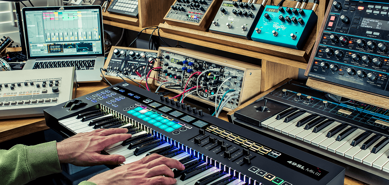

Auf der aktuellem Novation Anzeige sieht man im Regal u.a. Ein Stymon Reverb auf einem angewinkelten Brett stehen. Soetwas könntenich gut gebrauchen, kennt jemand eine Quelle dazu?
  • #606
Ich würde auf DIY tippen. Da scheint das ganze Studio aus ähnlichem / gleichem Holz gebaut worden zu sein. :cool:

Es gab oder gibt so Laptop Halter für die Couch auf dem Schoß von IKEA, etwas größer, aber gleicher Effekt für um die 7,-
Das Keyboard was hier gespielt wird, gehört gar nicht zu dem Bild, sondern wurde nur drüber gelegt. Photoshop....

Seitens der Lichtverhältnisse scheint der PEAK auch reingebastelt...isch 'abe gar keine Novation...
Sorry für OT
Aber je länger ich mir das bild anschaue, desto verwirrter werde ich.
Das Bild könnte schon fast einen eigenen Thread vertragen mit nem Überschrift "was stimmt mit dem Bild nicht" und am besten noch so einen verwirrten John Travolta da dran pappen :lollo:
Mir kommt es nähmlich so vor als würde der Synth da rechts über dem Keyboard, unter dem Peak, auch nicht zum Bild gehören:opa:
Bzw. Jetzt kommt es mir schob vor als wäre der gezeichnet und nicht fotografiert :selfhammer:

ja, komische Beleuchtungen...beim Poly 61 ist das obere Funier des linken Seitenteils ab, die rechte Seite des Big Sky hätte bei dem Licht von rechts etwas heller rauskommen müssen und/oder der Schatten des Joysticks noch auf dem Modulargehäuse zu sehen sein müssen, wenn das Licht von weiter unten käme.
Tendenziell fehlt auch ein Schatten vom PEAK auf dem Poly 61, es sei denn unterm PEAK ist auch eine Beleuchtung...
Was soll's, ist jetzt nicht sooo weltbewegend ;-)
