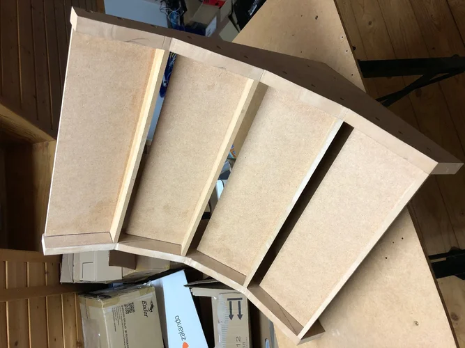

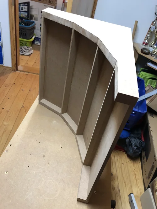

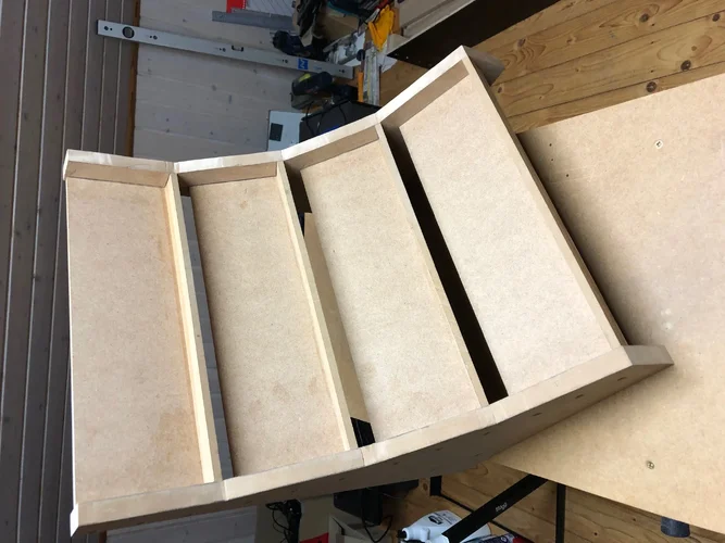

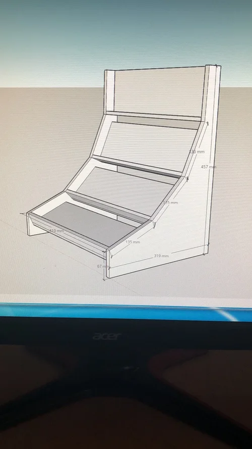

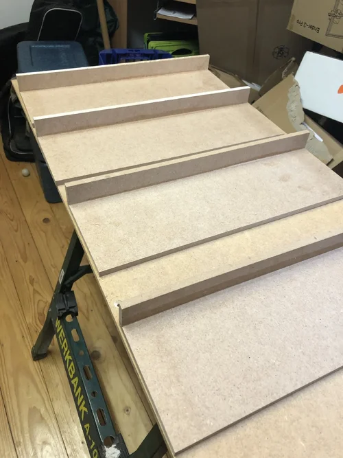

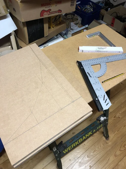

Ich war im Netz länger auf der Suche nach einem passenden Ständer für meine (bisher 5, Ziel 8) Volcas, aber alles, was ich gefunden habe, war meiner Meinung völlig überteuert bzw. für max. 4 Volcas vorgesehen. Ich habe mich daher für den Selbstbau entschieden. Nach kurzer Planung über Sketch Up bin ich nun fast fertig. Der Materialpreis liegt nicht mal bei 10€ (9er und 19er MDF). Heute Abend wird alles verleimt und ich hoffe, dass dann alles passt ?

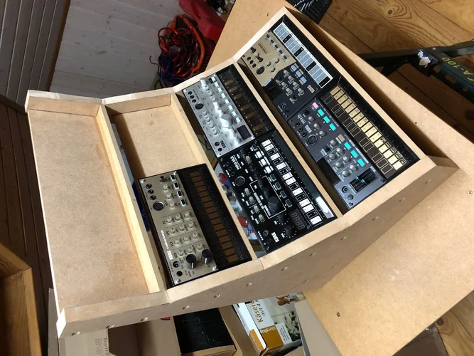

  • #670
So fertig ? Die Arbeit hat sich gelohnt. Jetzt fehlen nur noch der Modular, Beats und Sample und vielleicht ein Finish ?
M.i.a.u.: I BePunkt, weasel, darsho und 2 andere
  • #672
jo, Kanten fasen, und sei es "per Hand" (für mich recht da ein Schleifklotz und 180er Papier und dann kontrolliert 3-5 mal drüber, möglichst genau 45°) und irgendwie "finishen". Ich hab vor kurze Schränke aus MDF gebaut, das gibts eben auch schon mit Grundierfolie. Aber ich kenne auch Leute, die zB schwarz durchgefärbtes MDF ölen (meine ich), das sieht dann speziell (und ich finde gut) aus, vielleicht geht das auch mit Deiner "Natur"-Variante. Ohne Behandlung ist MDF doch recht feuchtigkeitsempfindlich, gerade die Kanten, und würde roh sicher bald speckig aussehen. (Fett usw suagt die MDF sicher gerne schnell)

  • #674
nee, sorry, meinte @Braunsen84 und die Schnitte für die 4 Ebenen. Die Winkel nehmen ja immer etwas "ab" und ich fragte mich, wie er/Du das gemacht hast.

  • #675
Ach so – da habe ich was durcheinander gebracht. :selfhammer:
Wahrscheinlich, weil ich keine Rundungen beim Stand von @Braunsen84 gesehen habe. :lol:
Gemeint sind wahrscheinlich die Übergänge in den Seitenteilen für die 4 Ebenen?
Naja, dann könnte @Braunsen84 ja mal schreiben, wie er das gemacht hat. ;)
Ich hätte da wahrscheinlich in den Übergängen mit einem Bohrer Löcher gemacht, um mit der Stichsäge zu wenden, oder auch zum Starten, wenn der Start mal nicht am Rand sein sollte. ;)
  • #677
Ich werde wahrscheinlich über die Außenkanten noch einmal kurz mit der Oberfräse mit kleinem Radius drüber gehen. Die Kanten brechen sonst nach ein paar Dings und Dongs bei MDF ja auch sehr schnell. Finish muss ich mir noch überlegen, tendiere aber zu matt schwarz der Einfachheit halber. Für Natur müsste ich erstmal das ganze Bleistift Gekrakel entfernen ?? Hätte ich alles aus MPX gemacht hätte ich auf jeden Fall geölt.
Für die Nachwelt: wie hast Du diese "Rundungen" gemacht? mit der Sticksäge?
Genau mit der Stichsäge. Ist ja leider nicht sehr präzise, wie man an ein paar Stellen bei genauerem Hinsehen auch sieht. Aber das bekomme ich vielleicht noch zurecht geschliffen. Ich wollte zuerst mit der Wasserwaage als Anschlag arbeiten, aber ich war dann zu ungeduldig ?
  • #678
Sieht super aus! Etwas ähnliches habe vor einer Weile auch mal entworfen, aber für größere Geräte (xoxboxen, Drumcomputer...), und mit leicht überlappenden Ebenen. Wo ich persönlich nicht gespart hätte (man bedenke die Relation zu den Preisen der Sachen, die man in das Teil reinstellt), wäre das Holz (hab eine Schwäche für Multiplex).
M.i.a.u.: Braunsen84
  • #679
Kann ich absolut nachvollziehen. Ich arbeite auch viel lieber mit MPX. Es macht nicht halb so viel Dreck, ist stabiler, leichter (zumindest Birke Multiplex), lässt sich sieht besser lacken oder ölen und sieht besser aus ... die Liste ist endlos, aber ich hatte noch diverse MDF Reste aufm Dachboden und ich bin super ungeduldig ???
