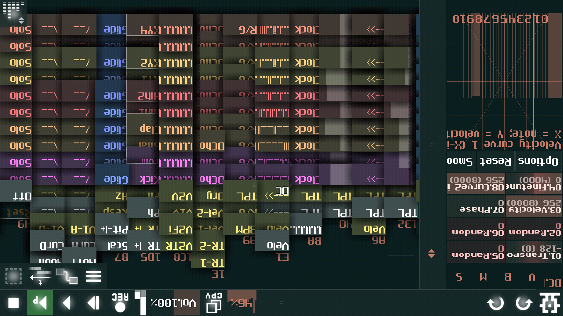

Halli Hallo, neue Funktionen sind dazu gekommen
Zwischen Phase und Pitch im Modulation Bereich, blau, kann man jetzt hin und her schalten oder beides und das mit flüssigen Übergang.
Chord ist dazu gekommen drei Noten und delay
Filter ist jetzt ausgewogen
Hier wieder auf der Patch Seite

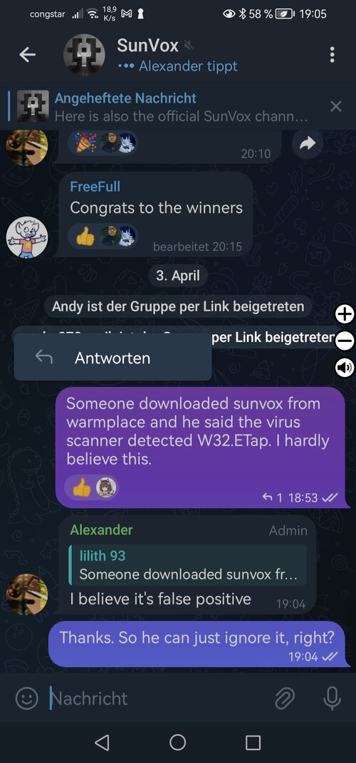

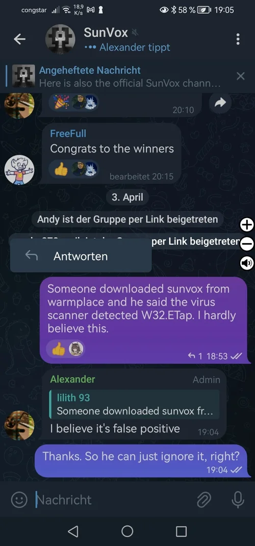

Gibt es SunVox auch irgendwo auf einem europäischen Mirror? Die Version von warmplace.ru beinhaltet scheinbar einen W32.ETap, also laut VirusTotal.

Warmplace ist die offizielle Seite. Schreibe das am besten mal dort im Forum. Halte ich fuer Quatsch bzw. falschen Alarm.

Hab mal direkt bei telegram gefragt.
M.i.a.u.: Badda

Siehe Screenshot oben. Alexander ist der Programmierer, d. h. Du kannst die Meldung ignorieren. Syncen sollte gehen, hab ich ich aber nie versucht. Probleme gibt es damit eher auf Android.aber PC sollte kein Problem sein.

Er schrieb noch als Antwort
Sure
I see no reason why Windows versions of SunVox could be infected, given that they were all generated in Linux

  • #330
Bitte schön
Auf dem bedienfeld alle gelben Bedienelemente mit der Endung 2 sind nicht verbunden und ohne Funktion. Ich habe den doppelten Oszillator gelöscht und durch filter ersetzt
Das KT für die envelops z.b -DKT+ sind sehr sensibel. Die mittlere Stellung ist also Reset
Das ist der Zustand nach dem Rekord.
