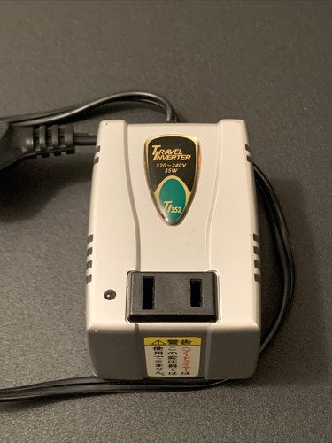

Edit: so, bin länger um den rumgeschlichen. Manchmal muß es einfach sein. Ohne Versandkosten und kommt halt'n bissi Zoll drauf. Kann mir jemand einen Inverter empfehlen? Ich habe schon folgenden für meinen
SVC350 ,aber würde gerne nicht aus dem Ausland und nicht Gebraucht bestellen.

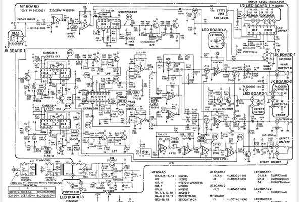

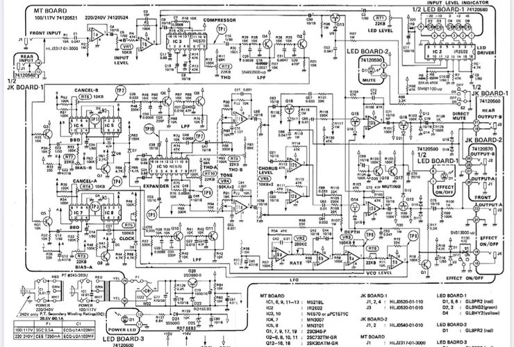

Ein Spannungswandler ist beim CE-300 eigentlich nicht nötig, der Umbau auf 230V ist relativ einfach zu bewerkstelligen, sofern man Grundkenntnisse hat, im Prinzip reicht es Kabel zu tauschen, die Sicherung zu wechseln und einen Kondensator auszutauschen, siehe Schaltplan (untere linke Ecke).
Super! Danke :nihao: Also F1 und C1 jeweils austauschen. Ja das bekomme ich hin. :cool:

Also: Wie ich das sehe ist das sehe ist eine Sicherung zu wechseln. Ich tausche dann die vorhandene Sicherung gegen eine 250mA Sicherung (Träge) aus. Richtig?
Dann tausche ich den vorhandenen Elko (C1) gegen einen mit den Werten 2 Ampere ,103 microfarad aus und beacuhtre natürlich die Polarität. Richtig?
Vieleicht magst du mir erklären was die Abkürzungen vor den Sicherungswerten bedeuten !?
Bitte nimm es mir nicht übel, aus deinem letzten Kommentar geht klar hervor das du die Grundlagen der Elektrotechnik noch nicht beherrscht, was wohl eher kontraproduktiv ist, ich rate dir dringend davon ab selbst Hand anzulegen, hier wird schließlich mit Teilen hantiert welche Netzspannung führen, mein Hinweis das der Umbau relativ einfach durchzuführen sei war als HINWEIS zu verstehen, nicht als Anleitung, man sollte genau wissen was man tut, nur Sicherung + Elko zu tauschen würde übrigens den Tod für den CE-300 bedeuten.

Ich hab doch sowieso schon einen inverter hier. Den nutze ich für meinen Vocoder der auch ein 100V Gerät aus Japan ist. Die können sich dann abwechseln.
okay, ich denke mit Kabel tauschen ist dann mehr gemeint als nur das Netzkabel bzw. den Stecker zu tauschen. Das hätte mir eigentlich klarsein sollen. Ich hatte mich schon gewundert daß
es reichen soll nur die Sicherung und einen Elko zu wechseln.

und gesagt hätte was außer dem tauschen der Sicherung und dem austauschen des Elkos außerdem zu tun ist.
Ein Kabel zwischen Netzanschluss und Transformator muss umgelötet werden. Von rot zu grün.
Es sind keine Elkos sondern Safety Film Capacitors, die Typenbezeichnung steht im Kasten.
Ich lese Schaltpläne kreuz und quer, je nachdem wie sie gezeichnet sind und die Signale laufen.
