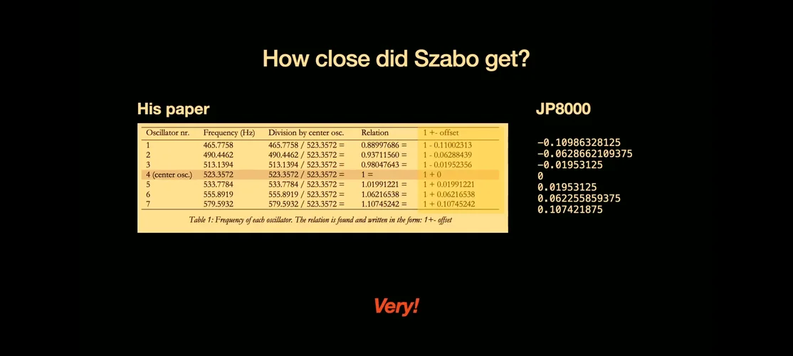

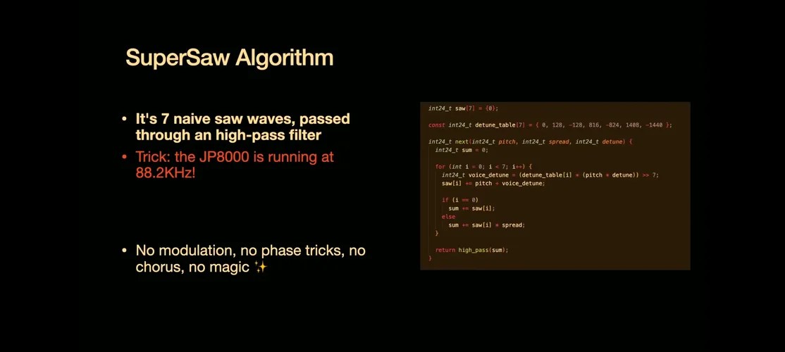

Hier nochmal die Screenshots aus dem CCC-Vortrag, der oben gepostet wurde.
Die Usual Suspects haben den Supersaw-Algorithmus rückentwickelt.

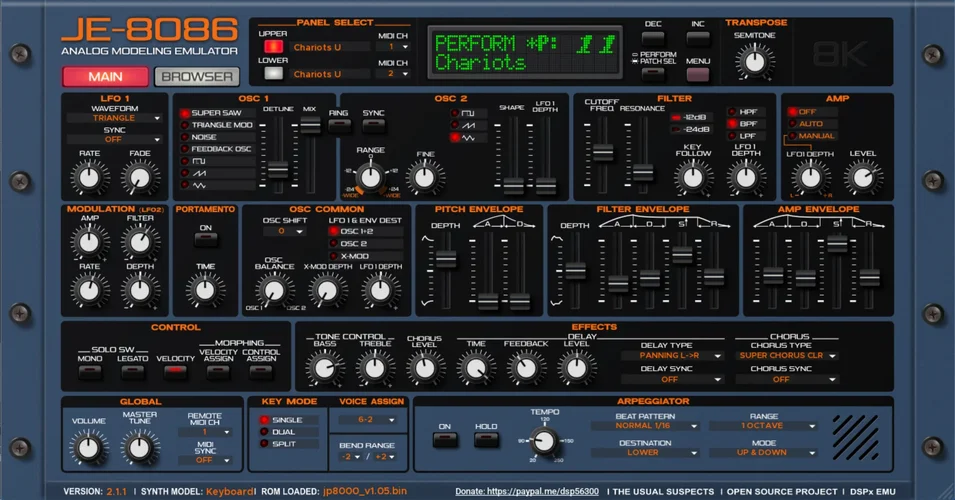

Hmm ok, ich habe da wirklich ganz auf die schnell ein paar Chords hinzugefügt, bin nicht ganz zufrieden, aber erstmal besser als nix zu haben.
Wieder JE-8086, zuerst nur die Chords dann mit Melody
Anhang anzeigen JE-8086-Chords.wav
Das Pad ist auch nur schnell gemacht, hier der Screenshot.
