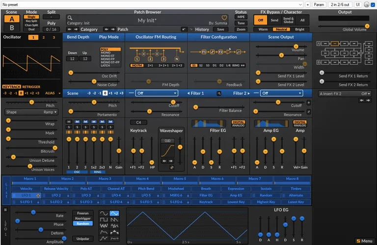

Surge XT SAW im Aliasing Modell - das kommt den alten VAs imho immer noch am nächsten - gebaut + OJD Saturation Waveshaper, kein Filter oder FX.
Der JP benutzt - soweit man das messen kann - eine art von polyBLEP, lässt aber (vermutlich) absichtlich ein bischen Aliasing zu. Also weder Fisch noch Fleisch dat Dingen. Vermutlich recht typisch für diese Zeit (1995-2000)
