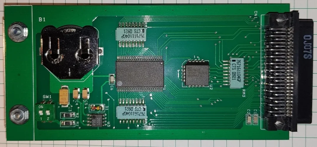

Habe meine Speichererweiterung(en) ausgebaut. Unterscheiden sich dann doch von den Sector 101. Vorher nicht beachtet und mir jetzt aufgefallen sind die beiden Dip-Schalter. Kann jemand sagen, wofür die gedacht sind? Schalter 1 scheint direkt mit der Batterie verbunden zu sein und hebt vermutlich die Pufferung auf.

Sehe ich das richtig, dass das große mittlere IC abgeschliffen ist?
Auf dem original SYEMB05 sind dort vier HM628128LFP-10 zu sehen.
(SRAM a 1 Mbit, 4 Mbit / 8 Bit pro Byte sind dann 512kB)
Oder kannst Du auf Deinem IC noch irgendwas entziffern?
Liegt tatsächlich am Licht(Blitz). Werde ich nochmal korrigieren. Ich habe den 2. Schalter jetzt auf off gestellt und es wird scheinbar trotzdem noch gepuffert. Alle Samples sind nach dem Aus/Einschalten noch vorhanden. Batterien gleich wieder mal getauscht - mal schauen, wie lange sie diesmal halten. Vielleicht ist der bei mir verwendete Speicherchip besonders energiehungrig (billig) im Vergleich zu den Sector 101.
Mach dabei auch mal ein Foto von der anderen Seite, dann kann man sehen, ob die Vermutung zutrifft, dass die Schalter eh parallel geschaltet sind - es also völlig egal ist, ob einer, welcher oder beide auf ON sind, nur beide OFF wäre dann "ohne Pufferung".

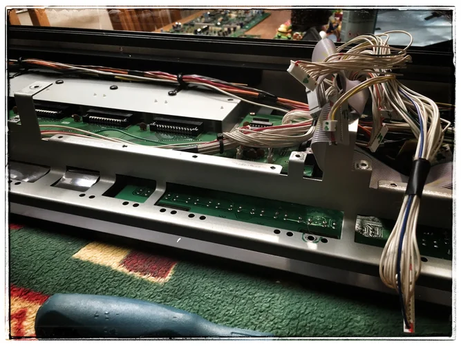

Soll ich meine Reparaturarbeiten am SY99 fotografisch festhalten?
Interessiert das irgendwen? :-)

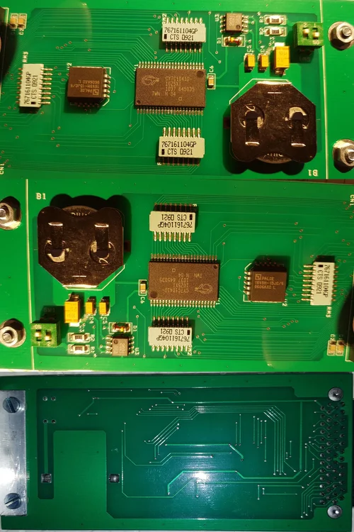

Und hier nochmal Bilder meiner Speichererweiterung und der verwendeten ICs. Die Schalter scheinen wirklich parallel geschaltet zu sein:

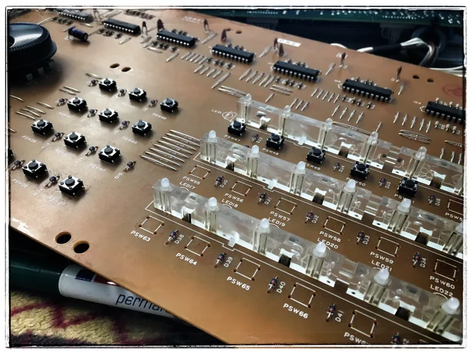

Mikrotaster wechseln...

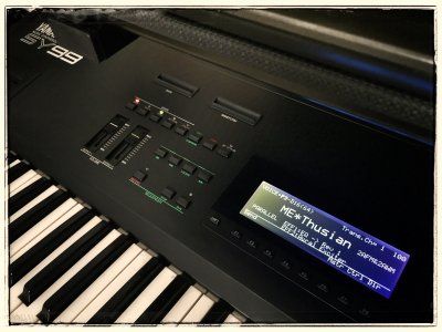

Das Display ist neu und mit LED Hintergrundbeleuchtung.
Die ursprüngliche Transverterschaltung wird tot gemacht.
Dann wird noch das Kontrastpoti getauscht.

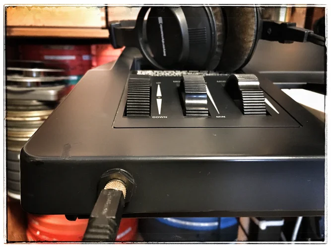

Vorne noch eine Kopfhörerbuchse eingebaut! Hinten nervt...

Ich habe (vermutliche diese) aber zumindes solche preiswerten Speichererweiterungen in meinem Sy99 verbaut. Funktionieren einwandfrei. Aber die fressen (selbst Marken-) Batterien (CR2032) ohne Ende. Nach ca. 1-2 Wochen muß ich in der Regel tauschen. Bei 5 Slots nervt das schon.
Brian hat darauf geantwortet!
The vendor was ebay seller http://myworld.ebay.com/happy_geraldine
That is his new account, the account he sold the cards from is now deleted.
The battery problem with the card is caused by the SRAM IC he used for the
design. His memory IC was not designed to be used for battery backup so it
draws a lot of current from the battery (146uA) when the synth is switched
off.
I found that the card would not hold the sample data at all between power
cycles so anyone who gets a few weeks out of it are lucky.
When the battery voltage finally reaches the IC (after the power management
stuff) it dropped to about 1 volt - this was below the 2V needed to retain
data properly.
Best Regards,
Brian
