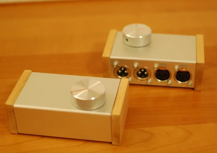

Sieht sehr gut aus! Respekt!
Kannst du mir auch ein intaktes Gehirn bauen das es schafft Liebe und Leben zu erfahren? ;-)
die Alugehäuse sind selbstgebaut, drinnen werkeln die fetten Alps-Potis, die Buchsen sind von Amphenol

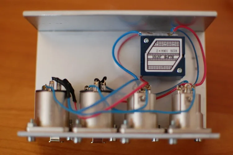

hier das Innenleben (die reason solidcore Kabel sind nicht audiophilem Voodoo geschuldet sondern der passenden farblichen codierung und der einfachen Verarbeitung ...abgesehen davon lag da Kabel grad im weg rum)

es war die Abkanntbank, hätte aber auch mit nem Schraubstock funktioniert da ich die inneren Biegekannten vorher mit nem 90° Kegelfräser auf die halbe
Materialstärke eingefrässt hatte (Bleche waren dummerweise eloxiert da gibts andernfalls leicht Risse auf dem Aussenradius)
