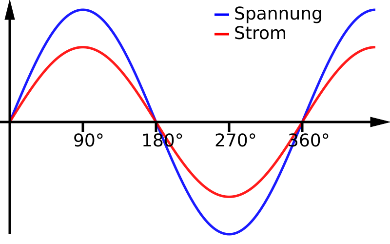

1. Hier die Lösung zu der Fragen Wie-Was-Invertiert:
http://de.wikipedia.org/wiki/Differenzverstärker
(ist auch ganz wichtig für die 48V Versorgung...)
2. Dein Verstädniss von Strom ist wie du schon schriebst praktischer
Natur. Es gibt aber einen Unterschied zwischen der technischen und
der physikalischen Beschreibung von elektrischen Strom.
So hast du auf der ersten Seite geschrieben: Strom von Plus nach Minus - das ist die technische Stromrichtung
Physikalisch: M -> P (e- sind ja auch neg. geladen)
Und natürlich wackeln (physikalisch) die Elektronen bei Wechselstrom einfach im Kabel hin und her und
über die Zeit summiert fließt gar kein Strom...
3. Spannung ist eine Potentialdifferenz. Die ist nicht zwingend gegen Null sein muss...

1. danke = sagt nichts anderes aus, wie ich meine. nur wie man eine schaltung baut, mit der Ampère messbar ist = transistoren funktionieren mit gleichstrom :roll:
d.h. wenn zum messen der potentialunterschiede und des vorherrschenden ausgleichsflusses, vorher auf ein gleichstromniveau gewandelt werden muss, um ein fluss von + nach - festzustellen, ist das die technisch umsetzung einer messung :wink:
2. erkläre bitte eine sicherung in deiner erklärung und warum diese dann abschmilzt :!:
da erzeugt bestimmt das "wackeln" die wärme = reibung, weil die dann stärker wackeln = bis die sicherung schmilzt... stimmts :!: :?: :wink:
d.h. strom von plus nach minus = herkömmlich gleichstrom :!:
strom vom höheren zum niederen potential = jeglicher stromfluß messbar in Ampère :!:
3. das habe ich schon so gesagt :!:

2. also in einem etwas (bzw. sehr) vereinfachten Bild:
bei der Bewegung in einem Festkörper (z.b. Kabel) stoßen sich
die Elektronen an den Atomrümpfen und übertragen dabei
kinetische Energie, damit steigt die Temperatur des Kristallgitters
(mittlere kinetische Energie eines Systems und dessen Temperatur
hängen zusammen). Wenn es eine ausreichende Menge an e-
gibt und die kinetische Energie der e- hoch genug ist wird das Kristallgitter
einen Phasenübergang machen = die Sicherung schmilzt.
Natürlich ist dabei egal in welcher Richtung sich die e- bewegen.
Ob sie nun von Links oder von Rechts kommen oder ob sie einfach hin und
herschwingen... Denk mal an ein Säge (ja einen Fuchsschwanz z.b.) ansich
geht sie nur im Bezug zur Holzlatte hin und her und legt damit keinen Weg
zurück, trotzdem wird bei jeden Zug und Stoß etwas abgetragen.
