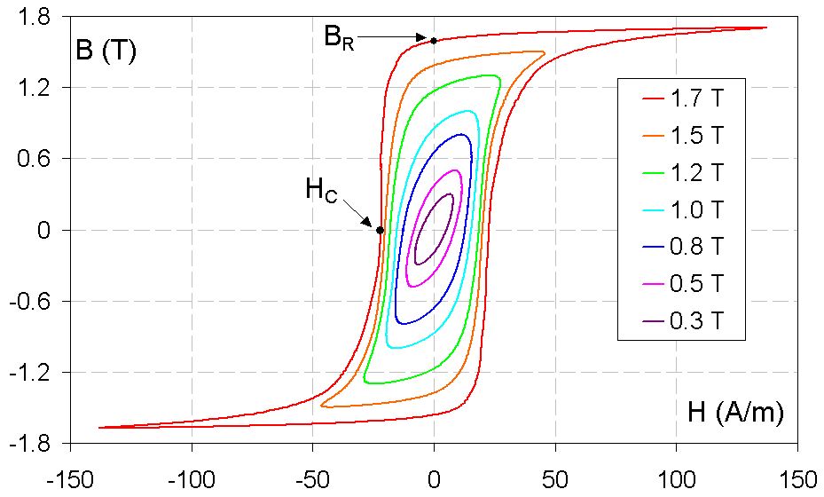

Typische Hysteresekurve eines ferromagnetischen Systems (Quelle: https://de.wikipedia.org/wiki/Remanenz)
Wenn die Tonköpfe magnetisiert sind, dann haben sie eine magnetische Remanenz oder Restmagnetisierung (B_R in der Graphik). Das verschiebt den Arbeitspunkt und führt zu Rauschen und Höhenbedämpfung. Eine Drossel, die vom Tonkopf wegbewegt wird, sorgt dafür, dass die Magnetisierung die Hystereseschleife durchläuft, diese durch den Abstand immer kleiner wird und somit die Remanenz bei Null landet.
