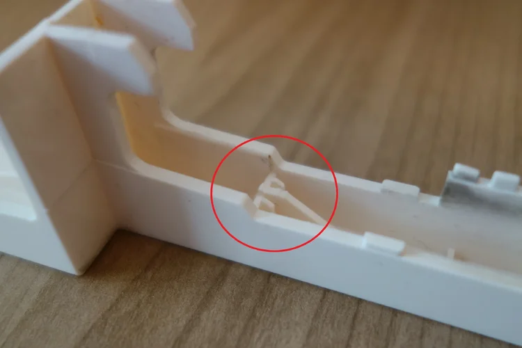

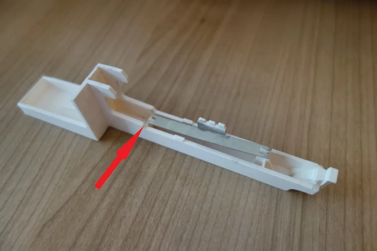

Bei meinem V50 sind bei drei Tasten die Widerlager für die Blattfeder gebrochen. Ich habe das bei einer Taste vor längerer Zeit schon mal ziemlich aufwendig mit Zweikomponentenkleber repariert, aber jetzt ist das wieder gebrochen. Beim Durchchecken der anderen Tasten sind noch zwei weitere gebrochen :sad: - siehe Foto.
DSC01208.webpDSC01210.webpIst eigentlich auch nicht verwunderlich, dass die scharfkantige Metallfeder irgendwann (nach über 30 Jahren...) den dünnen Kunststoff abschert.
Gibt es hier Erfahrungen mit diesem Problem bzw. mit gutem Klebstoff? Hat hier jemand schon mal diese "Schweißnaht aus der Flasche" ausprobiert - mit bzw. ohne den Primer?
Ich habe schon Ersatztasten bestellt, aber ich fürchte, dass das noch öfter passieren wird und dann geht das irgendwann ziemlich ins Geld...

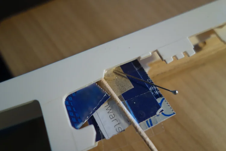

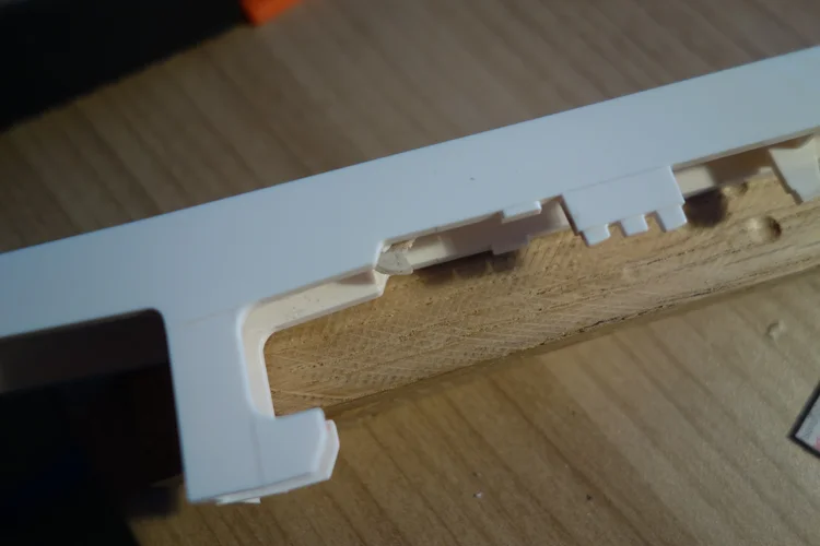

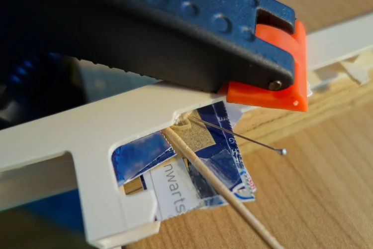

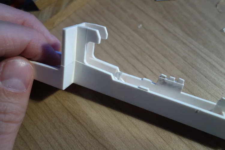

Danke für Eure Antworten! Falls es noch jemandem hilft: Ich habe die Tasten kurz nach meinem Post mit der "Schweißnaht aus der Flasche" (ich hoffe, man darf das hier schreiben...?) zusammen mit Primer repariert. Ich habe dazu erst an der Stelle der abgebrochenen Plastiknase kurze Metallstifte (aus Stecknadeln) im vorhandenen Plastik eingedreht und versenkt, um mehr Halt zu bekommen. Dann habe ich den Umriss der fehlenden Plastiknase mit einem dünnen Streifen Backpapier nachgeformt, das Granulat in diese Form reingeträufelt und dann den Kleber drauf. Dann die neue Nase noch zurecht schleifen, damit die Metallfeder die richtige Vorspannung hat. Das Ganze war bei vier kaputten Tasten eine ziemlich fummelige und langwierige Arbeit, hält aber zumindest bis heute. Vom Spielgefühl merke ich bei den reparierten Tasten keinen Unterschied zu den anderen. Ich bin auch froh, dass ich keine neuen Tasten kaufen musste, denn die hätten vermutlich einen etwas anderen Farbton gehabt als die 30 Jahre alten originalen... DSC01296.JPG
