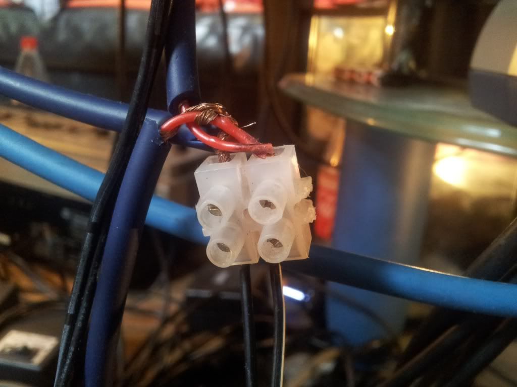

Du könntest aus der SBX80 die 12er Timebase nehmen und als Clock für das DIN-Sync-Kabel verwenden. Also: DIN-Stecker des Kabels an der Seite der 303 aufmachen, den Pin3 abschneiden. Stattdessen an Pin 3 eine einzelne Leitung von gleicher Länge anlöten. An das andere Ende der Leitung einen Klinkenstecker (masse kannste weglassen, die kommt ja über das DIN-Sync-Kabel), der KLinkenstecker kommt in die Timebasebuchse der SBX80.

Hej Florian ... das wär natürlich auch eine Lösung ... bisher sieht mein Timebase Kabel so aus.
Also ist der Timebase Stempel auch für Din Signale zu haben ? das wußte ich nicht.
Macht mir das Leben und die Matrix im Ganzen bestimmt wesentlich einfacher.
Also,Pin 3 ab und dafür kann ich dann ein weiteres Kabel mit an mein Timebase Kabel packen ?
Die Tb reagiert dann wie gewohnt auf Start Stop und die Timebase Clock ? Hab ich richtig verstanden ?
