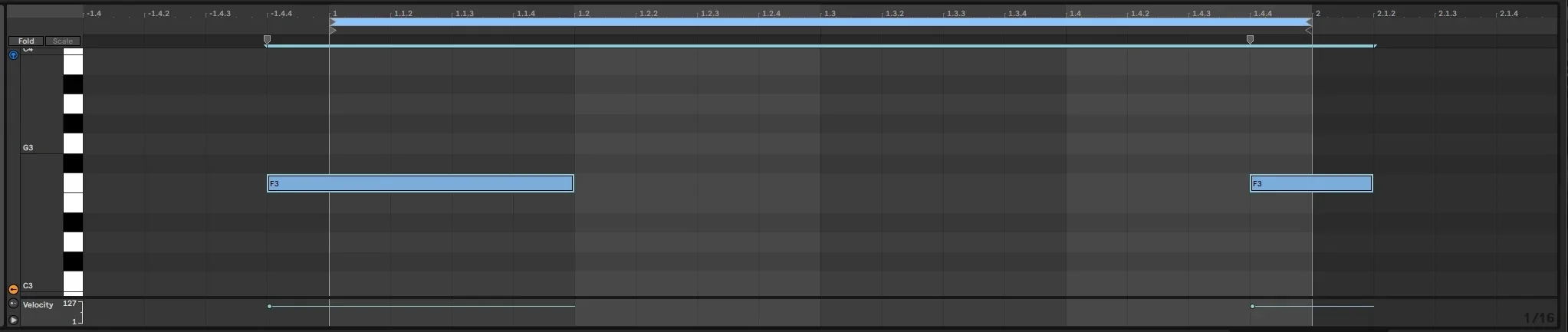

Das Problem haben viele Sequencer, dass das nicht geht. Auch am Rechner.
Also in Ableton Live ist das in den Clips einfach umzusetzten.
Da brauchst du nur die Startnote so zu setzen, das der NoteOn der ersten Note vor dem Loopstart liegt und der NoteOff dann nach dem Start innerhalb des Loops.
Die letzte Note im Loop setzt man dann so, daß der NoteOn noch innerhalb des Loops liegt und der NoteOff nach dem Loop.
Wenn du den Loop nun startest, dann wird die erste Note nicht gespielt, weil da ja nur ein NoteOff ist.
Die letzte Note im Loop spielt den NoteOn aber nicht mehr ihren NoteOff, sie bleibt also über das Loopende stehen.
Wenn jetzt der Loop von vorn beginnt kommt der fehlende NoteOff dann von der ersten Note.
