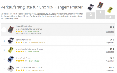

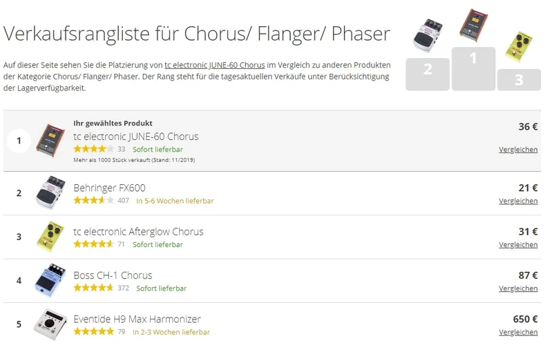

Mehr als 1.000 Stück verkauft und bei Kleinanzeigen ist kein Einziges zu sehen!

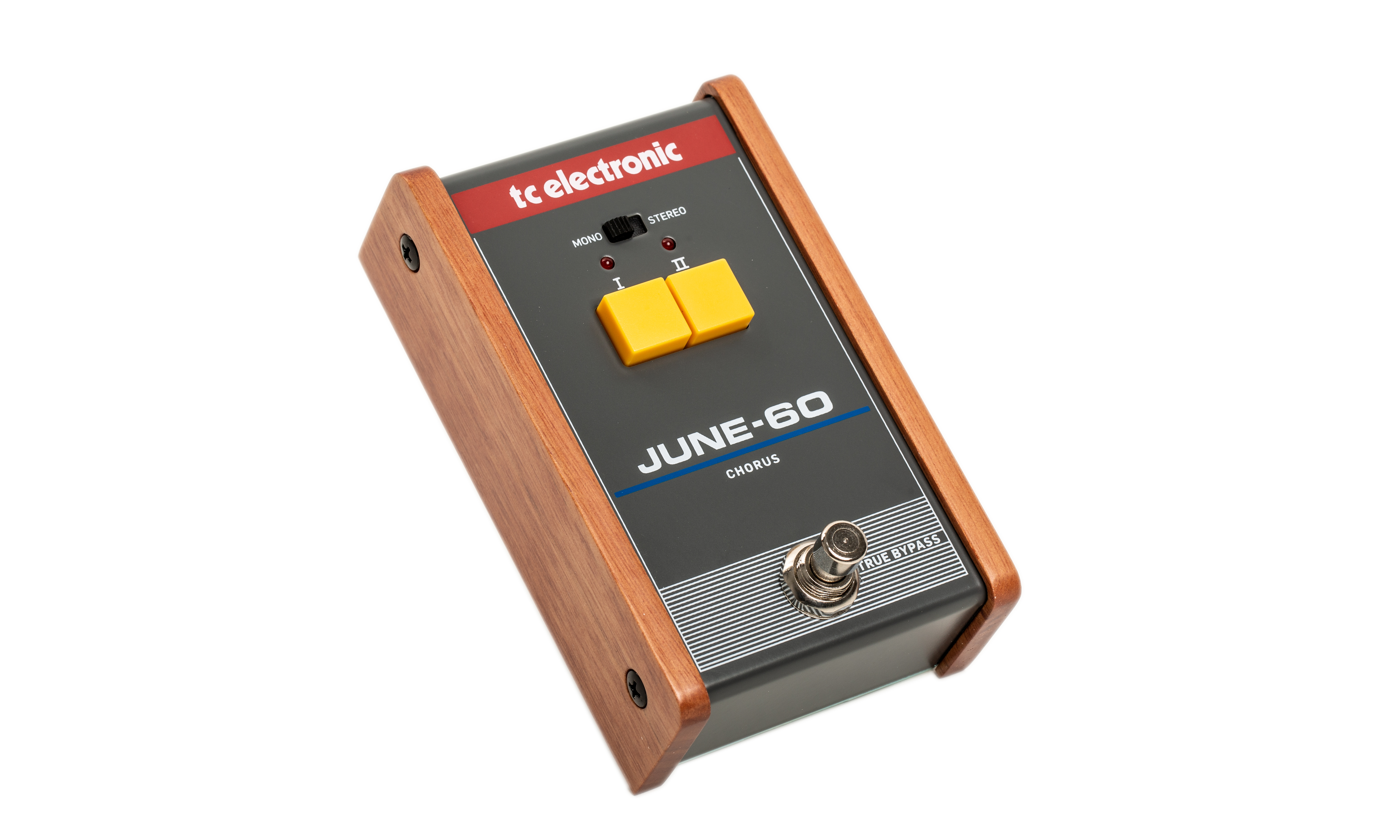

Vom Sound her bekanntlich nicht wie das Original und von der Größe her überragend. Ne, echt jetzt.. Ich finde das Pedal überdimensional groß. Vor allem wenn man bedenkt, dass nur zwei Knöpfe drauf sind..

Falls den noch jemand stehen hat & experimentierfreudig ist: bei Thomann hat marron in den Kundenbewertung geschrieben dass das Ding klingt nachdem er die Widerstände ersetzt hat:
mit dem Oszi alle verdächtigen Punte abgetastet, bis ich den LFO Block gefunden hab, der um einen TL064 herum aufgebaut ist. Es sind zwei unabhängige Schmitt Trigger - Integrator- Oszillatoren bei denen einer doppelt so schnell schwingt als der andere, also bin ich hergegangen und hab die auch frequenzbestimmenden Keramik- SMD Kondensatoren mit 100nF (C61 und der dritte in der oberen Reihe nach den zwei Widerständen im Kästchen "AA" beim Elko C68)durch große bedrahtete mit 220nF ersetzt und Bang!!!, bin aus dem Staunen nicht mehr herausgekommen.
Das Teil ist jetzt deutlich näher am Juno als vorher wegen zwei popligen 220n Folienkondensatoren, fragwürdig warum TC- Electronic da nicht selbst draufgekommen ist, Meine Herrn Gesangsverein!

Ich wundere mich, dass es immer noch kein einziges Pedal gebraucht zu kaufen gibt. So kacke kann's dann gar nicht sein.
  • #168
Bei dem Neupreis lohnt sich das ja auch kaum, ein gebrauchtes zu kaufen.

Das Gehäuse ist sehr schön, finde ich. Ich warte auf den DIY Bausatz, der da genau reinpasst und gut klingt. Verkaufen tu ich es nicht...

Nachdem ich die LFO-Geschwindigkeiten halbiert habe, finde ich ihn detlich besser und setze ihn ab und zu ein.
