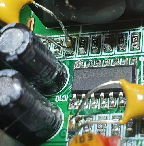

Ich habe heute das Teil aus Neugier geordert und werde es gem. dem Thomann-User-Beitrag tunen.
Im Vorfeld (Test A) wird getestet + anschliessend (Test B) verglichen = A/B. Melde mich dazu später hier.

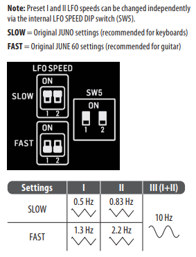

Hmm.. ja. Ich gebe zu (was anderes ist defacto nicht möglich), dass der kleine Kasten klanglich sehr wenig bis fast nichts mit dem echten Juno6/60/106-Chrous zu tun hat. Besonders wahrnehmbar ist der rel. schnelle LFO (besonders bei Mode-II). Schaltet man Mode I+II zusammen, ergibt das ein eigenartig gebrochenen LFO-Sound. Grund genug das Teil zu erkunden und ggf. hier und da was zu ändern - selbst wenn das mit ca. 40,- inzwischen kein so günstiger Spaß ist.
Der Thomann-User-Betrag war auch mein Ausgangspunkt. Allerdings habe ich die betreffenden Kondensatoren nicht entfernt, denn 1. um den Originalzustand jederzeit wieder herstellen zu können und 2. wollte ich die LFO-Frequenzen ja verringern. D.h. es kommt eine Parallelschaltung in Frage wobei die bedrahteten Kondensatoren an die SMDs angelötet wurden, was auch viel einfacher ist und die Leiterplatte/Pads nicht belastet. Ich weiß jetzt die genauen Werte nicht mehr, aber ich glaube, 150nF bis 180nF.

Hmm.. zum Einen ist das Layout etwas verwirrend, hinsichtlich LFO-Speed und Intensität und wie es scheint arbeiten die beiden Potis nicht etwa für Mode-I und II getrennt, sondern für beide parallel.
Nachdem ich meine Volca-Beats beim SMD-Löten verstümmelt hab: Wie fricklig war das Einlöten? Und haste vllt. Fotos vom Mod?

Auch ziemlich clever, dass man die neue Kiste immer aufschrauben muss, um nen Schalter zu switchen.
