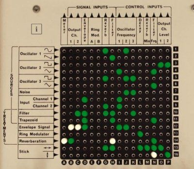

was die matrix ausmacht sind any to any connections,
modular wär daß dann ein case oder 2 voll nur mit multiples
guck dir mal das angehängte bild an, und jetzt stell dir vor was daß modular für eine modulschlacht wäre und wie lange du brauchen würdest um daß zu verkabeln ...
das ding hier hat sogar noch mehr Verbindungen als die Sachen von EMS
oszilevel modulieren geht mit EMS nicht, es sei denn du drehst am Knopf

ahh _ ok da läuft der hase lang. :idea:
ich dank euch - so kann ich das schon eher nachvollziehen. ich habe irgendwie immer nach nem superspeziellen klang gesucht aber wenn es eher der kompakte weg zum sound ist wird mir da einiges klarer. unabhängig davon, dass jeder analoge synth seinen eigencharkter hat und somit der hornet auch.
-> wie funktioniert denn die patchmatrix = ich kann da keine regelmöglichkeit für die modulationsintensität sehen und hatte bei den unterschiedlichen farben jetzt die vermutung, dass diese unterschiedlichen wiederständ haben um die modulationsintensität damit zu definieren oder gibt es keine regelmöglichkeit - oder gibt es da noch potis die nicht sichtbar sind.
dank euch erstmal fürs erhellen ...
  • #81
white= keine Abschwächung
green=⅔
red= wie white aber invertiert
gibts sonst noch lustige pins?

Gemeint ist mit "keine Abschwächung", dass das gesendete Signal in voller Stärke zum Ziel gebracht wird.
Sonst wäre es ja ein Placebo-Pin, der vor allem bei Invertierung wirkt ;)

Anscheinend nur, wenn man den Stick entsprechend zuweist. Kann mich erinnern, daß Ex-Mitglied Schnuffi in einem anderen Thread mal meinte, daß an jeden Pin eigentlich ein Poti oben drauf gehören würde...
  • #85
die level lassen sich justieren mit den potis und man kann allen möglichen Blödsinn nochmal auf den stick legen und nachregeln
(als findiger elektrobastler kann man bestimmt auch noch Krams mit anderen pins machen?)
das ist bei EMS schon sehr krude und ganz anders als man das heute gewohnt ist, die Hüllkurven sind auch recht eigenartig
ich find daß sehr geil, da kommt man auf ganz andere Ideen
ich wär vorher nie auf die Idee gekommen in nem nebenpfad mit AM ein Anschlagsgeräusch zu machen
das ist alles schon sehr eigenwillig und verschroben 8)
wieso soll invertierung placebo sein?
macht schon einen unterschied ob links der tiefe ton und rechts der hohe ist oder umgekehrt ;)

Nö. Es ist schon klar, dass der Pin erstmal zur Herstellung eines Kontaktes da ist.
Aber dann mit Volldampf oder je nach Widerstand "bisserl" weniger. Jedenfalls
keine stufenlose Regelung, wie man es von Attenuatoren kennt. Womit wir wieder
beim Poti sind, der auf den Pin gelötet gehört (wie wäre es mit einen drehbaren
mit Widerstand versehenen Regel-Pin? ;)

Es gibt ja genügend Output Level-Regler in diesem System, die ein Signal vor der PIN-Verbindung abschwächen können, egal, ob es als Audiosignal oder Steuerspannung auf den Weg geschickt wird.
Und auch Eingangssignale können im Pegel reguliert werden.
Die Pins mit ihren unterschiedlichen Widerständen können halt dafür sorgen, dass z.B. ein 1 V/Okt-Signal von außen an die Oszillatoren geht, gleichzeitig aber, wie z.B. beim Minimoog schaltbar, in
2/3-Stärke auf die Cutoff-Frequenz wirken.
