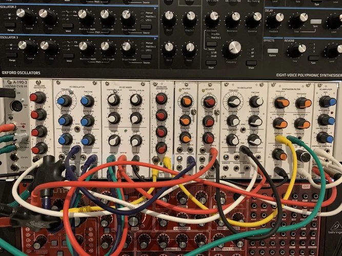

dein selbstgebauter synth hat eine sehr ansprechende optik. gibt da irgendwo man ein besseres frontfoto davon damit sieht was der kann?
  • #63
Kein Problem
2 x ADSR Envelope Generatoren
2 x Analoge VCOs inkl FM , PWM , Sinus, Dreieck, Sägezahn und Rechteck bzw Puls
2 x LFOs , können synchronisiert werden und haben FM Modulation, sowie Sinus, Dreieck, Sägezahn und Rechteck
1 x 4 Fach Mixer
1 x Steiner Parker Filter mit CV für Cutoff und Resonanz, Lowpass, Bandpass ,Highpass
1 x VCA
1 x Doepfer 190 - 3 Midi Controller
M.i.a.u.: Feedback
  • #64
danke dir, ach das sind module. diese kappen mit der spitzen spitze finde ich echt noch eine ecke besser als diese doepfer / "mischpult" mäßigen kappen. der filter ist selbst entworfen oder bausatz?
  • #65

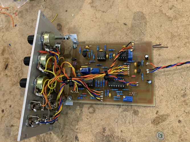

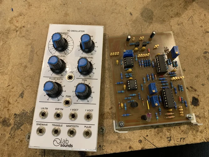

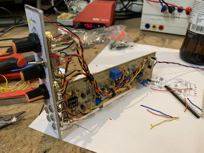

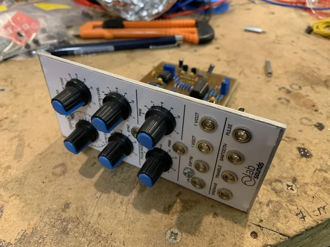

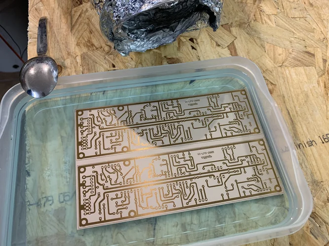

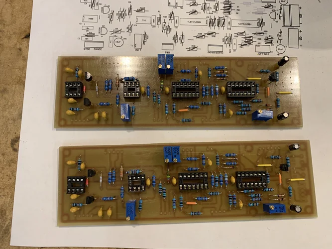

Nene, da hab ich nichts selbst entworfen, dann wäre ich da ja Jahre dran gewesen ?. Ich bin zwar Elektroniker und hab auch Jahrelang in der Entwicklung gearbeitet, aber nen ganzen Synth entwirft man nicht mal eben, zumindest keinen der auch klingen soll. Die Schaltpläne für die Module sind von der Yusynth Website http://yusynth.net/Modular/index_en.html. Da gibts Anleitungen und teilweise auch die fertigen Platinenlayouts. Ich musste viel an den Frontplatten abändern und vor allem verkleinern, weil die meisten Module auf der Seite nicht für das Eurorack Format gemacht sind. Dann mussten die Teile besorgt werden. Vieles hab ich aufgrund meiner Arbeit hier auf Lager gehabt. Platinen mussten geätzt, gebohrt und dann bestückt werden. Teilweise musste ich etwas improvisieren weil einige wichtige Bauteile nicht zu beschaffen waren. Alles einstellen, ausmessen mit Oszilloskop und co. Es hat ne ganze Weile gebraucht, bis die Oszillatoren mal gleichmäßig abgestimmt waren und sauber klangen. Aber die Arbeit hat sich gelohnt.
Hier mal einer der Oszillatoren
LFOs
Und so weiter. Ist jedenfalls auch so ne Menge Arbeit so nen Synth zu bauen.
