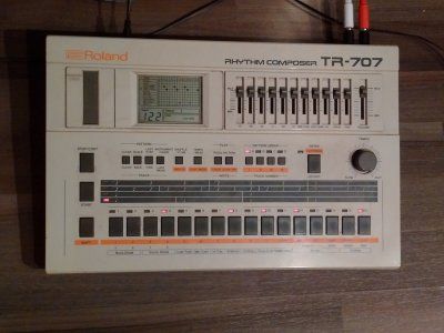

So, mein erstes Instrument überhaupt :cool:
Nicht ganz einfach da durchzusehen, aber nach knapp 2 Stunden Einarbeitung habe ich wohl grundlegend begriffen, wie man damit Tracks zusammenbaut. Na mal schauen - so ganz bare ist die TR-707 noch etwas zu alleine, aber es hilft mir mich in die Technik einzuarbeiten und damit auseinanderzusetzen. Wenn das läuft, sollte auch die Programmierung anderer Roland-Drumcomputer keine so große Herausvorderung mehr sein.
Das Teil kam übrigens von einem Spanier aus Berlin, der nun wieder gen Heimat zieht. Es kam ursprünglich aus Barcelona. Das Gerät ist zwar dreckig aber technisch voll OK. Morgen heißt es erstmal putzen. Kann man das Gehäuseoberteil einfach entfernen oder ist das mit komplizierten Nasen-Konstruktionen gegen manuelles öffnen gesichert? Würde das Cover gerne mal durch die Spülmaschine jagen, oder zumindest intensiv und heiß mit Fitwasser schrubben. Das Gerät dürfte nach meinem Empfinden auch gerne 1-2 kg schwerer sein. Aber ich bin ja schon froh überhaupt so ein Altgerät bekommen zu haben für noch halbwegs akzeptables Geld. Und eine kleine Live-Demonstration mit einem Korg gab es auch.
Zum Sound muss man wohl nicht viel sagen :) Hip- und Chicago-House lassen grüßen.

Warmes Spüliwasser ist eine gute Lösung zur Reinigung.
Die Vertiefungen bekommt man nach einer Einweichzeit mit einem festen Borstenpinsel sauber.
Zum Öffen: die alten Geräte hatten damals noch Schrauben - diese verrastenden Klemmverschlüsse sind ein Produkt unserer modernen Zeit (ist kostengünstiger und soll wohl eine Reparatur verhindern/erschweren).

Bevor ich da mit zuviel Fit-Wasser rangehe hab ich Fahrradreiniger genommen. Das löst Fette bedeutend besser als Fit-Wasser. Ich hab damit einen feuchten Lappen etwas besprüht und mit dem Fingernagel des kleinsten Fingers die Innenkanten langgezogen - mehrmals. Die Tastenzwischenräume waren aber aufwendig zu reinigen, da man aufpassen muss, damit keine Flüssigkeit reinfließt. Hier machte sich ein Zellstofftuch mehrmals gefaltet und mittig besprüht ganz gut, und dann mit der Kante und einem Schraubendreher die Plastikstege langgewischt. Meine größte Sorge ist aber wie ich die Zwischenräume der Fader-Regler gereinigt bekomme. Da wird man um die Demontage des Deckels wohl nicht drum herum kommen. Da sitzt viel Staub, vor allem langfaseriger drin. Aber das Gerät scheint solide gebaut zusein, dass es solche Einflüsse erstmal wegsteckt. Die Stromanschlussbuchse müsste aber wohl bald mal getauscht werden, da deutlich korrodiert wie auch das Batteriefach, da die Batterien wohl viel zu lange drin lagen. Und ein neues Netzteil auf Vorrat kann auch nicht schaden.

Probier mal Kunststoff reiniger. Damit geht so ziehmlich alles weg. Selbst Nikotin vergilbungen.
Das Abbauen der Front der 707/727 ist leider nicht einfach. Die gesamte Elektronik ist nämlich in zwei Lagen an der Front befestigt.
Wenn Du ins Service Manual schaust, dann siehst Du gleich auf der ersten Seite die Explosionszeichnung für den Aufbau. Da muss erst die Bodenplatte weg, dann die Hauptplatine, dann die Poti und Buchsenplatine und dann Display und Kartenschacht. Das ist echt aufwändig, und die Gefahr dass man einen Steckerverbiegt oder was abreißt ist durchaus gegeben. Ich rate einem Anfänger in Sachen Synthrepair davon ab.
Ich würde einen oder zwei Esslöffel Wäsche-Waschmittel in ein oder zwei Liter Wasser auflösen, dann ein weiches Handtuch oder einen genügend großen Waschlappen in ein Backblech oder eine ähnliche Schale legen, und die Waschmittelsuppe drübergießen. Auf dieses nasse Handtuch legst Du dann die 707 "mit dem Gesicht" nach unten. Vielleicht machst Du vorher noch die Knöpfe von den Fadern und Reglern ab. So lässt du die 707 mehrere Stunden oder über Nacht in dem Waschmittelsud einweichen. Ggf ab und zu schauen ob wirklich Waschmittelsuppe auf der Front ist - und notfalls die 707 vorsichtig in den Waschlappen reindrücken. Danach kannst Du mit einer Zahnbürste den eingeweichten Schmodder aus den Ritzen bürsten.

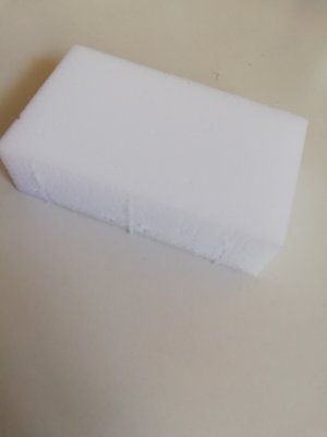

Noch ein super Reinigungs tip wäre dieser weiße Radierschwamm. Auf Kunststoff macht der richtig super alles weg. Genannt wird der oft auch Zauberschwamm. Und das Beste ist er funktioniert ganz ohne Wasser.

weiße Radierschwamm
Kann ich bestätigen. Man kommt halt nicht richtig in die Ritzen rein. Und man sollte das Geräte danach mit 'nem Staubsauger absaugen, da der Schwamm schon kleine Körnchen verliert, und die sollten auf Dauer nicht in die Fader eindringen. Aber grundsätzlich ist das definitiv gut. Einzig bei der Scheibe des Displays würde ich ganz vorsichtig testen. Nicht dass das da Mikrokratzer macht (das ist ja kein Glas).
