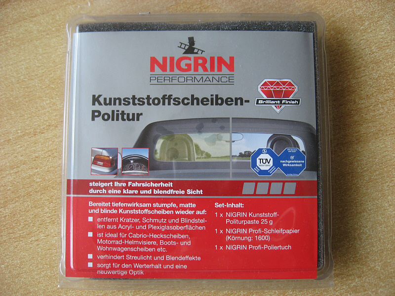

Einzig bei der Scheibe des Displays würde ich ganz vorsichtig testen. Nicht dass das da Mikrokratzer macht (das ist ja kein Glas).
Da kann ich dieses Zaubermittel wärmstens empfehlen:
Damit kann man alle möglichen Kunststoffdisplays auf Hochglanz polieren. Ging super bei dem KORG Prophecy, den ich letztes Jahr für eine Weile hatte. Und das nehme ich auch zum Auffrischen von weißen Tasten. Mit einer gründlichen Behandlung sind Synthesizertasten danach wieder spiegelblank und sehen aus wie neu. Hier beispielsweise habe ich eine Taste mit Brandfleck von einer abgerockten KORG CX-3 Orgel wieder gerettet:
Vorher
Nachher
Die Tastatur war unglaublich zerkratzt. Das war dann nach stundenlanger Arbeit das Endresultat:

Da kann ich dieses Zaubermittel wärmstens empfehlen: ...
Damit kann man alle möglichen Kunststoffdisplays auf Hochglanz polieren. Ging super bei dem KORG Prophecy, den ich letztes Jahr für eine Weile hatte. Und das nehme ich auch zum Auffrischen von weißen Tasten. Mit einer gründlichen Behandlung sind Synthesizertasten danach wieder spiegelblank und sehen aus wie neu. Hier beispielsweise habe ich eine Taste mit Brandfleck von einer abgerockten KORG CX-3 Orgel wieder gerettet ..:
mit anderen Worten: dieses Mittelchen kann man angstfrei für jegliche Art von Synth-Klaviatur verwenden, und auch für jede Art von Display? z.B. bei meinem Kassettenrecorder, dem MT4X (Yamaha), dessen wunderschön großes digitales Display ja aus Plastik besteht? Und was mit mit Keyboardoberflächen, also dem Gehäuse? Beispielsweise habe ich am JP-8000 an der Seite,wo es nicht so auffällt, einen Kratzer, würde man den damit auch weg - oder fast weg - bekommen? Und der SY77 könnte auf der Gehäuseoberfläche auch ein wenig Glanz und neuen Look gebrauchen ...?
Die Politur ist wunderbar für alle durchsichtigen Displays und weiße und schwarze Tasten. Außerdem kann man damit auch hervorragend zerkratzte CDs und DVDs retten!
Vorsichtig sollte man bei der Anwendung auf großen Flächen sein. Bei einem Gehäuse würde ich es erst an einer versteckten Stelle ausprobieren. Ich fürchte, dass die verkratzte Stelle hinterher viel auffälliger sein wird, wenn man sie glanzpoliert. Bei Displays sollte man die Ränder sauber mit Klebeband abkleben, damit man das Gehäuse nicht mitpoliert. Hat beim Korg Prophecy super funktioniert.
gut, also nicht für große Flächen, sondern eher für Glas und Plasikfensterchen bzw. Displays?
  • #114
Wenn große Flächen, dann komplett und supergründlich. Das wird man nicht wirklich schaffen. Außerdem werden die Beschriftungen herunterpoliert. Das sollte man bei Displays mit Aufdruck bedenken!
