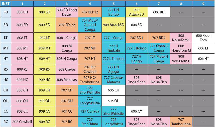

In der TR-08 ist keine 707 drin. Du meinst die TR-8. ??
  • #188
Das stimmt nicht!
Auch die 606 ist mit dem Update für die TR8 dabei.
Stimmt.. Hab' ich vergessen.. :achso:
Eigentlich gäbe es noch Platz für ein paar 5er Sounds..
Hier die komplette Übersicht der Sounds:
M.i.a.u.: Budel_303 und Starkstrom

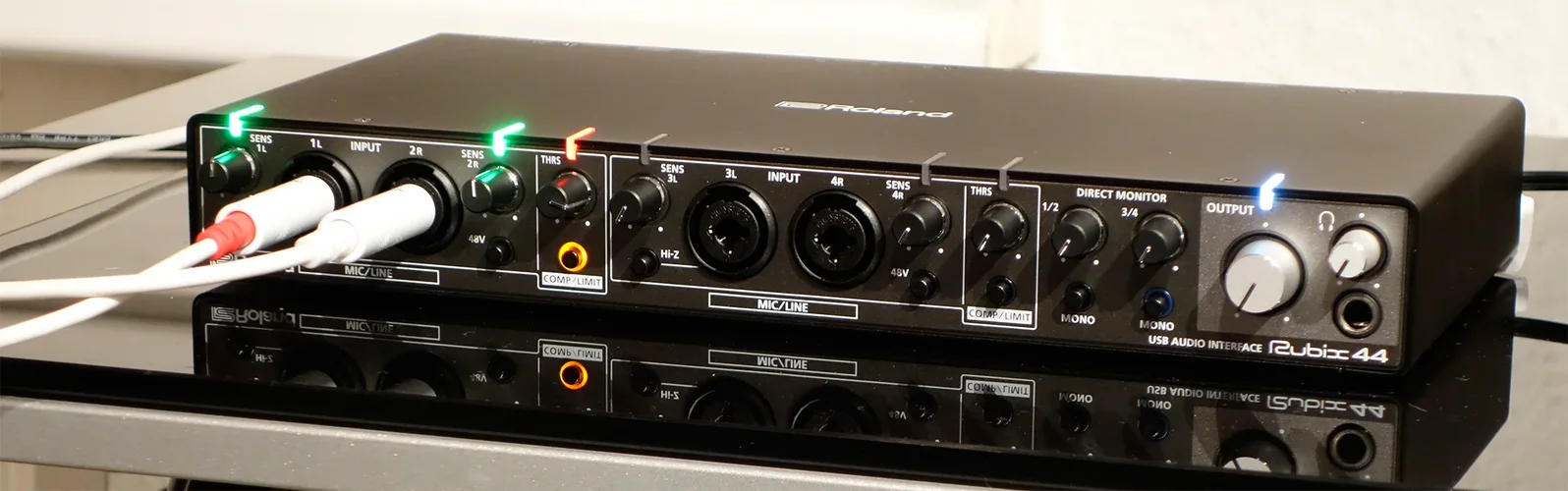

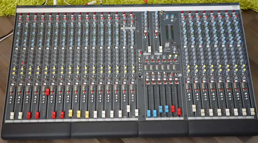

Die Frage habe ich mir natürlich auch gestellt. Mein Lösungsansatz sieht dann so aus:
Professionelles Mehrkanal USB-Audio-Interface:
Allen & Heath Mischpult in ausreichender Größe (just gerade eben angekommen, mein Rücken schmerzt bei 16kg!):
Damit - so hab ich mir das gedacht - packe ich alle Einzelausgänge der 707 auf die Mono-Eingänge des Pultes. Packe noch 2-3-4 Synths dazu und führe alles über den Master-Out zum Sound-Interface um es am PC aufzunehmen. Im Moment bin ich von der Dimension und dem Funktionsumfang des Mischpultes regelrecht erschlagen, ich bekomme ja nichtmal eine Verbinzumg mit Klinkenkabel zum Interface hin, da ich nicht weiß wo ich reinstöpseln muss - das ist für XLR-Output ausgelegt. Also muss ich wohl oder über noch 2 XLR-Kabel besorgen um den Master-Out zum Interface führen zu können. So bleibt mir zum Testen erstmal nur der Aux-Ausgang. Über den will ich bestimmte Synthesizer aus der Stereo-Master-Summe herausnehmen und über AUX getreennt aufnehmen. Manche Synths bedürfen einer Nachbearbeitung bzw. Bändigung der Pegel (Kompressor/Limiter). Da hilft zwar das Sound-Interface schon etwasweiter, da es Kompressor/Limiter schon Hardwareseitig mitbringt, aber zur Sicherheit kann so noch per Software nachgesteuert werden. Das finale Studio-Mixing aller Spuren erfolgt simit erst im Rechner.
Damit sollte ich für den Anfang eine erstmal recht ausreichende und qualitativ halbwehs hochwertige Ausstattung haben, die mich wie gesagt derzeit sowieso noch heillos überfordert :-)
Für 330€ dürfte man das Pult auch als wahres Schnäppchen bezeichnen können, so es denn tatsächlich vollumfänglich funktioniert, was sich erst noch rausstellen muss. Nächstliegende Modelle im Gebrauchtmarkt sind kaum unter 500€ zu bekommen derzeit. Und wenn dann meist nur mit Abholung aus Timbuktu. DAs heir kam per DHL (armer Zusteller). Also mit etwas Glück und offenen Augen muss man für ein einigermaßen professionelles Pult nicht sooo viel ausgeben.
Jetzt muss ich erstmal meinen Rücken Erholung verschaffen ^^
