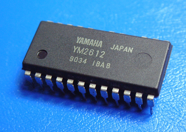

Da fällt mir ein: Ein sechstimmiger Yamaha-FM-Chip?
Google hilft weiter: Der YM2612 ist tatsächlich 6-stimmig und kam vor allem im Spielkonsolen zum Einsatz. Im DX 21/27/100 war es dagegen der YM2151.
Laut Wikipedia hat der Chip einen integrierten 9-Bit (!) D/A Wandler, der YM2151 brauchte dagegen noch einen externen Wandler. Damit entfällt natürlich auch die Möglichkeit, bei der Neuauflage einen besseren Wandler zu benutzen.

Gibt es bei FM Chips tatsächlich auch nennenswerte Soundunterschiede? Also bei gleicher Operatoren Zahl und gleichen Wellenformen (ich gehe mal klassisch von sinus Wellen aus). Klingt also der FM chip vom mega drive tatsächlich signifikant anders als ein 4 Operatoren Synth von Yamaha oder Korg ?
Wikipedia schreibt im Zusammenhang mit dem YM2612 was von Crossover Distortion, die mit dem im Chip fest verbauten 9Bit DAC zu tun haben soll, der die Daten in einem Multiplex Verfahren pro Kanal statt wie sonst bei Yamaha mit einem Fließkomma DAC abarbeitet. Das zu bewerten und besser zu erklären überlasse ich den Technik Spezialisten des Forums, aber die Beispiele klingen schon was anders als ich das kenne.
