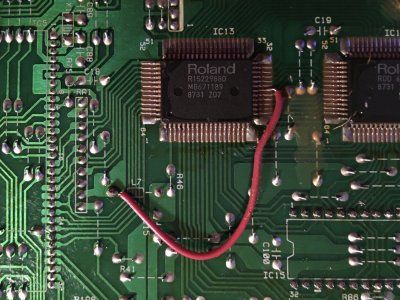

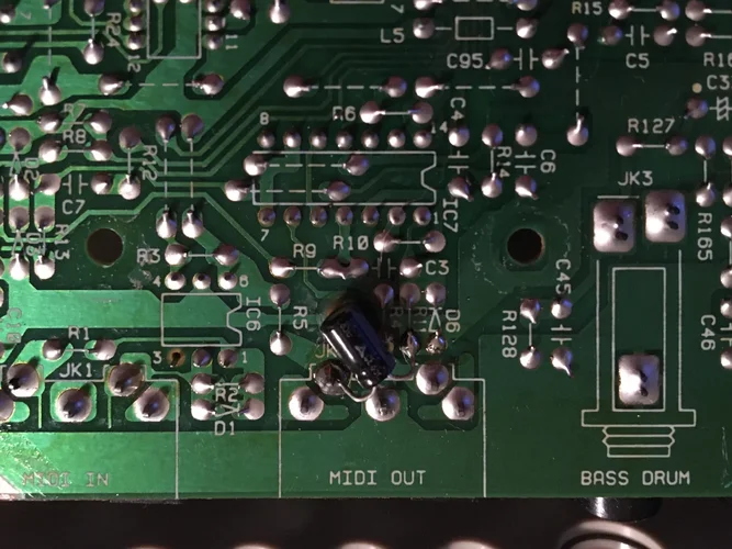

Ich habe neulich meine 626 aufgeschraubt, um die ROM Expansion von HKA zu installieren, dabei sind mir 2 Dinge aufgefallen, die wahrscheinlich nicht original sind: ein an einem IC angelötetes Kabel und ein Kondensator nahe dem MIDI-Interface. Weiß jemand, wofür diese gut sein könnten?

Ich nehme an, das ist eine Originalnachbesserung von Roland. Das siebte Pin auf der Seite ist laut Schaltplan auch Ground, und der Anschluss links an dem Kabel ist auch Ground (vom Schaltplan her). Aber ohne das Kabel gäbe es keine echte Groundverbindung dorthin. Vermutlich also die Korrektur eine Platinen-Layout-Fehlers.
Der Elko am MIDI-Out steht auch im Schaltplan drin. Hat vermutlich beim Layout nicht auf die andere Seite gepasst.
