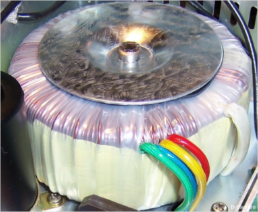

ja das stromversorgungsproblem habe ich schon erkannt. warum ist denn für sowas ein ringkern traffo am besten?
Ringkerntransformatoren haben gegenüber herkömmlichen Transformatoren folgende Vorteile:
• gewichts- und raumsparender Aufbau
• sehr geringes magnetisches Störfeld
• geringe Erwärmung durch kurze Drahtlängen der Windungen und durch außenliegende Wicklungen
• geringe Eisenverluste
• einfache Montage durch Einlochbefestigung
• minimaler Transformator-Brumm
