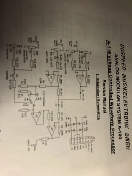

Es geht um eine Tastatur, die direkt CV ausgibt, und an der selbst sich die Kurve nicht einstellen lässt ?
Ich komme ganz gut mit einem CV Skalierungs Modul zurecht mit maximal 2facher Verstärkung. Bleibt zwar linear, wird aber steiler.
Ich weiß nicht, ob das Doepfer A-116 DC-gekoppelt ist, aber theoretisch, könnte müsste das zusammen mit einem Offset eigentlich alles machen, was Du brauchst.
EDIT: hab im Schaltplan nachgeguckt, das Modul ist leider AC-gekoppelt. Aber das Prinzip kann man sich abgucken: Das geclippte Signal wird mit dem Originalsignal gemischt.
Vielen Dank für die Antworten. Würde es der Einfachheit halber mit einem VCA versuchen. Nun steht z.B. beim A-132-3, dass die maximale Verstärkung 1 ist. Welchen vca könnte man nehmen, der mehr verstärken kann?
