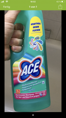

besorg dir das hier, das ist auf Wasserstoff / Sauerstoff Basis und funktioniert 1A
danke, ich glaube fast schon alle verschiedenen reiniger ( außer oxi-action etc ) ausprobiert zu haben.
noch nie soviele putzmittel gehabt:)
eins ist klar - es ist kein schmutz... aber wenn das wasserstoffperoxid nichts bring - werd ich noch mal los und dein rat versuchen

Das Zeug ist Wasserstoffperoxid mit einer Formel für frag den Chemiker besser ;-)

Ich kenne einen Sammler der seine Tasten nachweislich und offensichtlich mit diesem handelsüblichen ACE Reiniger weiss bekommt. Der Wirkstoff ist auch nichts anderes als eine Abwandlung der genannten Stoffe im Thread, aber eben ohne Umwege zu beziehen und besser Handhabbar für Laien als konzentrierte Substanzen.. Also er hat da zb alle erdenklichen Italo Synths wieder frisch bekommen und die sehen wirklich aus wie neu die Tasten. Prinzipiell macht es bis auf die Handhabung natürlich keinen Unterschied...
