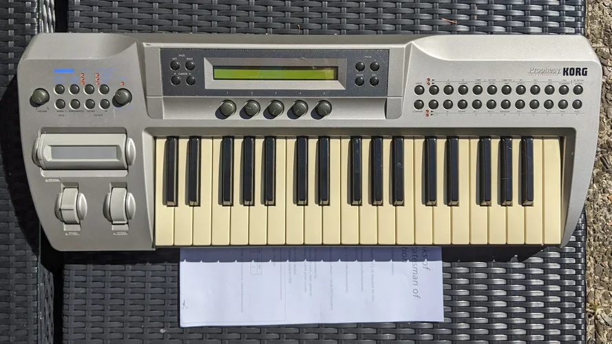

vergilbte Keyboardtasten reinigen?
okay... wie gehts weiter bis zum Happy End?
1l 11,9% Wasserstoffperoxid in den Eimer...dazu 2l warmes Wasser und das ganze über Nacht auf dem Balkon unbedeckt wirken lassen?

ich hab jetzt geschätzte 3l (eher mehr) warmes Wasser in den Eimer gekippt, die halbe Flasche H2o2 mit 12% und das ganze in die Mitte des Balkons gestellt in die pralle Sonne da solls jetzt 1 Tag mal stehen...ab und an umrühren...
Die Brühe sollte 2-3% haben....

Die Tatsen liegen nun 1 Tag in der Soße und passiert ist noch gar nichts allzu deutliches.
Ich lass das jetzt mal ne Woche rumstehen und dann geh ich mit den % hoch...

also 3% 6 Tage in der Sonne hat gebleicht aber lange nicht so stark wie benötigt... nun mal 6% testen...
Keine blinden Nachbarn oder tote Vögel bis her trotz Balkontestgelände... hoffen wir das es dabei bleibt.

Liegen immer noch in 6% und haben sich deutlich aufgehellt.
Aber noch weit weg von schneeweiß aber auch schon weit weg von stark vergilbt.
Mal sehen wann ich den Putzeimer wieder brauch bis dahin werd ich mal sehen wie weit milde 6% es schaffen.

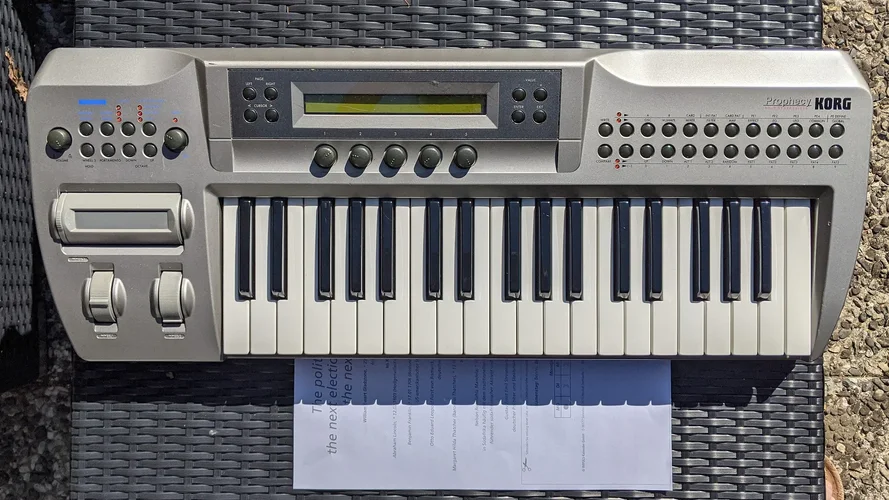

Lagen noch 2 Wochen in dem 6%-Sud und ab dann bis heute im Zimmer und muss sagen sieht zusammengebaut sehr gut aus - deutliche Aufhellung und recht gleichmäßig - schön hellweiß der Gilb ist weg.
Allerdings nicht weiß wie Schnee aber sehr nah dran....
aber das würde auch nicht zu dem alten Rest passen.
Velocity der Tasten geht nach der Reinigung der Kontakte auch wieder viel besser...
49 Tasten sind wieder bereit..

Ich habe mit Wasserstoffperoxid und UV Strahlung die Minitasten meiner MC303 wieder aufgehellt. Ich habe dafür die Tasten in ein Einmachglas mit der H2O2 Lösung gelegt (3%) und es auf einen alten Gesichtsbräuner gestellt, den ich mit einer Glasscheibe abgedeckt habe. Nach ein paar Stunden waren die Tasten vom Gilb befreit. Größere Teile kann man mit dem hier schon erwähnten Retrobrite einpinseln. Das kann man sich auch selbst einfach zusammen mixen. Gibt im Netz Anleitungen dafür.

Soweit meine Erfahrung gezeigt hat, ist mit Kunststoffreinigern bei Vergilbung von Tasten und anderen Kunststoffen nicht viel zu machen, da es sich nicht um Verunreinigungen, sondern um einen chemischen Prozess, der durch UV-Licht passiert handelt.
Dieser Prozess lässt sich durch die bleichende Wirkung des H2O2 zusammen mit erneuter UV-Bestrahlung sozusagen umkehren.
