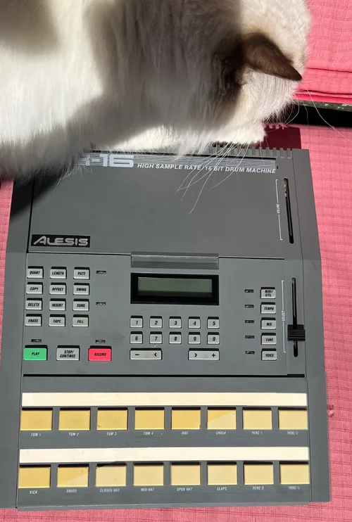

  • #81
Anderthalb Tage in 3% Wasserstoffperoxid-Lösung in der Sonne. N bissl mehr hat ich mir schon erhofft…
