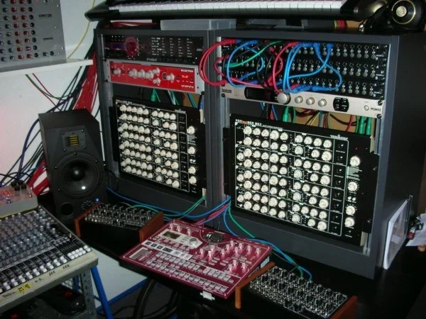

Wie Arnte schon sagte, ist die Farbauswahl der Potis mit Vermona 'verhandelbar', also kein Problem.
Ich wollte eben alle in cremeweiss...
schönen Sonnentag :phat:
