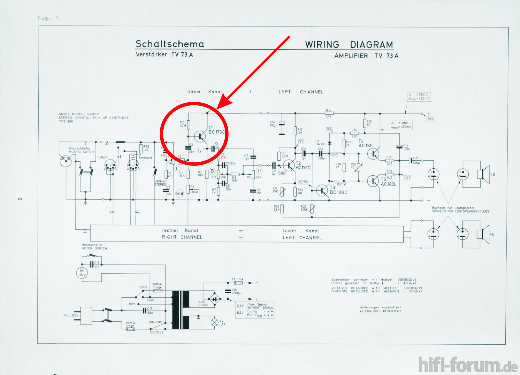

Hallo zusammen,
nach dem ich mich doch einige Zeit etwas dünn gemacht habe, kribbelt es doch wieder in den Fingern.
Zum Thema. Ich habe einen alten Kofferplattenspieler auf dem Flohmarkt erstanden.
Ich würde sagen aus den 60gern oder 70gern .
So wie es aus sieht ist ist der Verstärker hin.
Hat jemand eine einfache Schaltung zur Hand so das ich direkt am Arm das Signal abgreifen kann und den eingebauten Lautsprecher damit füttern kann. wenn Möglich mit einfacher Klangregelung. Muss und soll aber keine High End Lösung sein, da der Scharm der damaligen Zeit erhalten werden soll.
Danke und Gruß Micha

Wenn das Gerät nur einen Lautsprecher hat ist der Tonabnehmer wohl nur in MONO!
Die alten Tonabnehmer in mono waren fast ausnahmslos Kristalltonabnehmer , damit wäre der MM-Phono Eingang an einem ext. Verstärker total übersteuert.
Sowas würde gehn , aber ist auch wie mit Kanonen auf Spatzen schießen.http://www.ebay.de/itm/DUAL-CV40-VERSTARKER-AMPLIFIER-DUAL-CV-40-VERSTARKER-AMPLIFIER-DUAL-/321622838528?pt=DE_Elektronik_Computer_TV_Video_Elektronik_Verstärker&hash=item4ae2370d00
Leider teilst du uns ja nicht mit was das fürn Platten Quäler ist , sonst könnte man noch mehr dazu sagen und evtl. lässt sich der eingebaute Verstärker ja sogar noch reparieren. 8)

Leider kann ich euch nicht mitteilen was das für ein Gerät ist, da kein Typenschild vorhanden ist. Es ist auf jeden Fall ein Gerät aus der DDR aber kein RFT. Geht in diese Richtung. http://www.google.de/imgres?imgurl=http://www.ddrtechnik.de/Heimelektronik/Plattenspieler/images/solo.jpg&imgrefurl=http://www.ddrtechnik.de/Heimelektronik/Plattenspieler/Plattenspieler-Seite-1.html&h=325&w=261&tbnid=dONFaOYHm2lN5M:&zoom=1&docid=0s5yTnm42LoAgM&ei=saChVPjBDoK7PcqIgbAN&tbm=isch&client=ubuntu-browser&iact=rc&uact=3&dur=2073&page=1&start=0&ndsp=18&ved=0CDsQrQMwCQ

Danke!! Das sieht doch schon mal ganz gut aus. Eine einfache Schaltung.
Die werde ich mir mal anschauen.
Ist die orig. Schaltung so Komplex?
Da kann ja Original nicht viel drin bzw. kaputt sein, oder?
Vielleicht wäre es einfacher diese Schaltung wieder herstellen?

Hi,
natürlich ist die Schaltung nicht komplex. Ich befürchte nur das ich wohl dafür kaum noch passende Ersatzteile bekomme.
Außerdem kann man den Typ/Wert auf einigen Bauteilen schon nicht mehr erkennen.
Ich werde mir die Schaltung noch mal genauer anschauen und wenn nötig nach/neubauen.
Gruß Micha

Hast Du die denn überhaupt schon mal durchgetestet?

zuerst versuche mal rauszufinden was da für ein Tonabnehmersystem arbeitet und ob es sich um Stereo oder Mono handelt. Möglicherweise ist es sogar ein Kristall-Tonabnehmer und dafür wäre ein RIAA-Entzerrer vorverstärker genau das falsche. Schließe das Gerät einfach mal an einen Verstärker an (HiFi, Radio, Mixer-Line in ) oder was auch immer. Ist die Wiedergabe NICHT verzerrt, handelt es sich um einen Kristall-TA der mit jedem beliebigen Verstärkerbaustein weiter bearbeitet werden kann. Sollte es verzerrt klingen, ist es dann eher ein "Magnetsystem". Auch da gibt es wieder 2 verschiedene, MM (Moving Coil) und MM (Moving Magnet) ohne RIAA-V V geht da garnichts und das macht die Verstärker um einiges teurer. Es gibt noch andere Arten von TAs aber die werden kaum in einem Kofferplattenspieler zu finden sein.
Ich würde zuerst mal auf Verdacht die Endstufentransitoren tauschen. Vielleicht sind es die AC187/AC188K, diese eckigen Metalldinger.... Falls nicht, hülfe ein Bausatz weiter (Conrad, Reichelt)
Mehr wie 5 Watt sind weder nötig noch sinnvoll weil es sonst heftige Rückkopplungen vom Lautsprecher auf den Tonabnehmer gibt. Früher sah man noch viele der alten Dinger in Recyclinghöfen, da hatte ich so manchen mitgenommen und den verstärker ausgebaut ;)

So wie es aussieht ist ein Kondensator defekt. Ein TGL 9291. Aus der guten alten Zeit. :D
Mal sehen ob ich was vergleichbares da habe. Dann kann ich testen ob es nur der Kondensator war.
Ansonsten sind die Leitungen doch sehr brüchig. Vor allem an den Lötpunkten.
Das ganze soll jetzt auch keine große Sache werden. Eher Lust am basteln. Und auch werde ich damit keine guten Platten abspielen. Dafür habe ich was anderes im Wohnzimmer stehen.
Die Mechanik funktioniert soweit ganz gut. Bis auf das Reibrad. Das werde ich wohl ersetzen müssen.
Mal sehen wie ich das anstelle.
