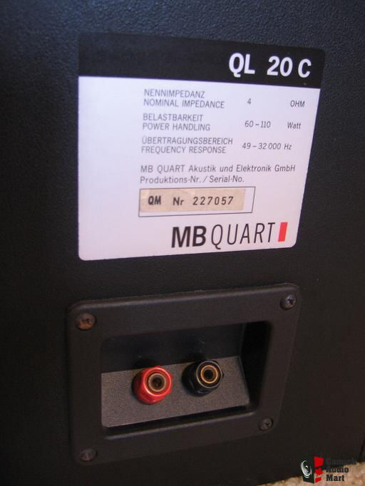

Habe ich auch die Befürchtung. Ich habe mir einfach mal einen Verstärker beim musicstore bestellt um zu testen. Den kann ich ja auch zurück schicken, falls die Boxen nicht das Wahre sind. Da benötige ich nurnoch die Kabel von Verstärker auf Box. So wie ich das sehe haben beide Bananenstecker. Wo bekomme ich sowas denn her? Bei T und Musicstore habe ich nichts in die richtung gefunden ...

Den von Phonic? Da dürfte man laut Anleitung auch ganz normale Lautsprecherkabel verwenden können...
  • #67
Da steht was von Klemmanschluss, also kein Problem...
  • #69
An den boxen hab ich abee glaube nur bananentecker oder wie die heißen
Und solche kabe, kann man die bestellen? Bzw. Nach was muss ich da suchen?

Hmmm... ich denke das geht auch ohne Bananenstecker, lässt sich wahrscheinlich auch per Schraube klemmen...
