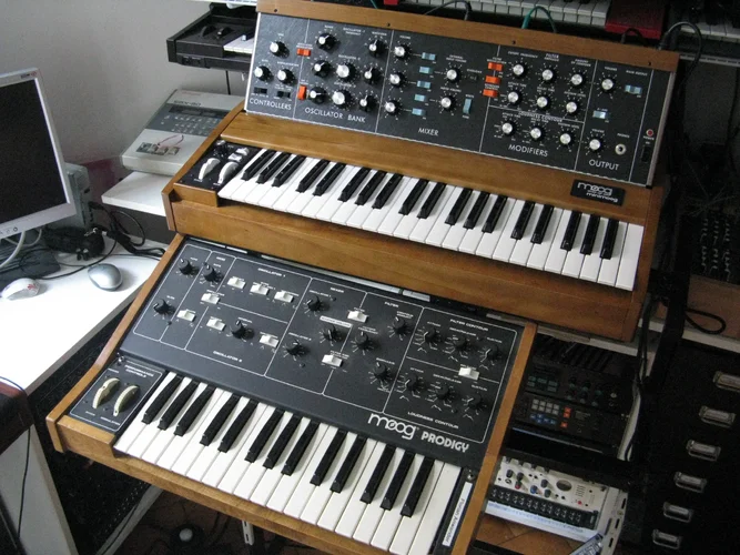

Das ist ein Minimoog, nur zwei VCOs, auf Sägezahn, ein VCO mit halbem Pegel; am Filter-Envelope alle Regler auf Null, und den Envelopeamount auf 75%, FilterKeyboard-Tracking beide Schalter auf On, Cutoff-frequenz nach Gehör einstellen, VCA Envelope: Attack und Decay auf 0% Sustain auf 100%, fertig ist die Laube
Bernie schrieb:
teste ich gleich.
Hab ich grade gestern abend für den kommenden Amazona-Test vom Mini getestet ;-) Am Mini ist der Sound quasi noch eingestellt (keyboard-Tracking ist allerdings auf 0)
