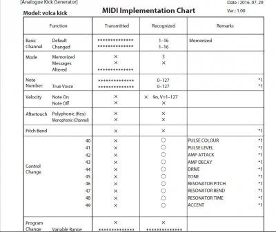

hätte mal ne frage zur volca kick in kombination mit der octatrack... (ich habe die kick nicht, denke aber darüber nach sie mir zu besorgen, wenn sie mit der OT gut kann...)
ich werde dabei aus der midi-implementierungs-karte nicht schlau:
Frage: Wie funktioniert das mit dem Triggern - reagiert die Kick bei jedem Trigger durch die OT auch auf die auf der OT eingestellte Tonhöhe?
Würde mich auch generell freuen, wenn Leute die Erfahrungen mit der Kombination haben, diese hier mitteilen...
Vielen Dank!
glaub, x ist nein in der tabelle.
danke mal. das habe ich mittlerweile auch gecheckt, nachdem es auch unten in der chart in der fußnote angeführt ist.
bleibt noch die frage: Wie funktioniert das mit dem Triggern - reagiert die Kick bei jedem Trigger durch die OT auch auf die auf der OT eingestellte Tonhöhe?
